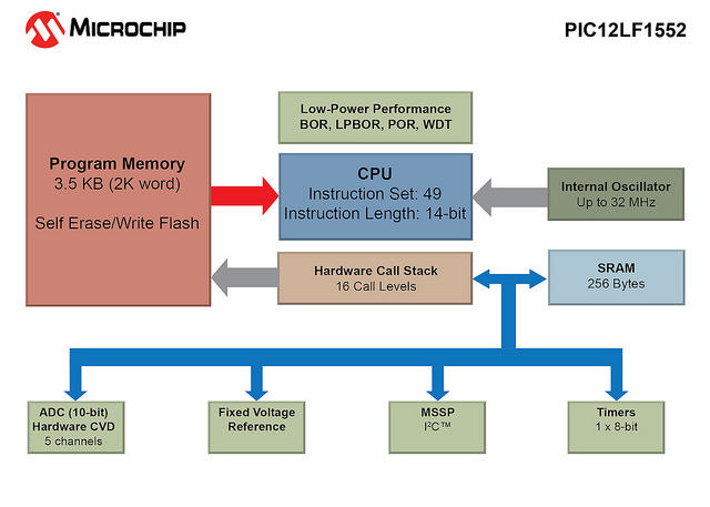

Блок-схема микроконтроллера PIC12LF1552

Основные характеристики микроконтроллера PIC12LF1552:
  • высокопроизводительное RISC ядро, рабочая частота до 32 МГц;
  • архитектура оптимизирована под Си компилятор;
  • Flash-память программ 3.5 Кбайт;
  • ОЗУ 256 Байт;
  • встроенный 4-канальный 10-битный АЦП;
  • встроенный источник опорного напряжения;
  • аппаратное управление логикой CVD;
  • коммуникационные возможности: SPI, I2C;
  • 8-битный таймер;
  • встроенный датчик температуры;
  • 6 линий ввода/вывода общего назначения;
  • несколько режимов пониженного энергопотребления;
  • низкое энергопотребление:
    • в активном режиме 30 мкА/МГц;
    • в режиме ожидания 20 нА;
  • схема сброса при подаче питания, сторожевой таймер;
  • диапазон напряжения питания 1.8 В – 3.6 В.
