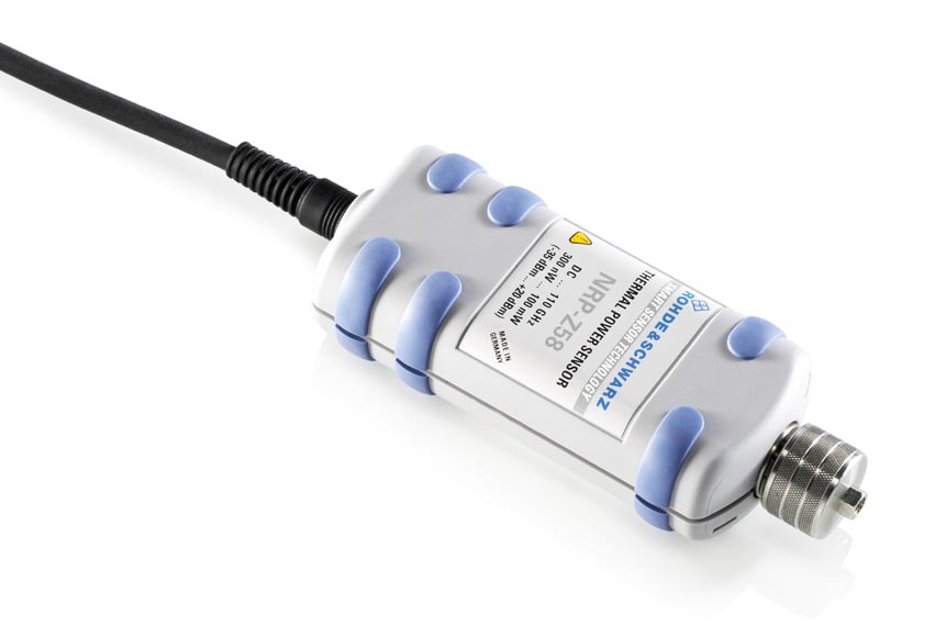

Компания Rohde&Schwarz выпустила новый термический преобразователь мощности NRP-Z58 с диапазоном частот от 0 Гц до 110 ГГц.
Датчик NRP-Z58 оснащен коаксиальным входом 1 мм и аналогично предыдущим моделям термических преобразователей Rohde & Schwarz NRP-Z5x обладает широким динамическим диапазоном 55 дБ (от –35 дБм до 20 дБм), высокой скоростью измерения (до 300 измерений в секунду при записи в буфер), линейностью при измерении отношения мощностей 0,01 дБ и возможностью подключения к различным приборам компании R&S или ПК.
Rohde & Schwarz - NRP-Z58
Для обеспечения высокой повторяемости при подключении датчика к измеряемому устройству, компания Rohde & Schwarz разработала специальный встроенный в коаксиальный разъем преобразователя шарикоподшипник диаметром 1 мм.
Для пользователей анализатора цепей ZVA110 преобразователь Rohde & Schwarz NRP-Z58 обеспечит подходящую калибровку по мощности во всем диапазоне частот анализатора без используемых ранее адаптеров на другие коаксиальные и волноводные сечения.
NRP-Z58 также найдет применение на различных стадиях жизненного цикла изделий для определения средней мощности непрерывных и модулированных сигналов, например устройств автоматического поддержания скорости движения и систем предупреждения столкновений на частоте 77 ГГц или радарных систем гражданского и военного применения на частоте 94 ГГц.
