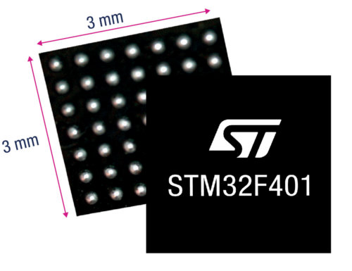

В семействе высокопроизводительных микроконтроллеров STM32F4 с 32-разрядным ядром ARM Cortex-M4 и цифровым сигнальным процессором новый STM32F401 является прибором начального уровня. Сниженная по сравнению с другими устройствами серии тактовая частота позволила STMicroelectronics добиться баланса между производительностью, энергопотреблением и степенью интеграции и вывести STM32F401 в лидеры в своем классе. На частоте 84 МГц производительность микроконтроллера достигает 105 DMIPS, потребление тока в активном режиме составляет 137 мкА/МГц, а в режиме останова устройству, в типичном случае, достаточно 11 мкА.
STMicroelectronics - STM32F401
Низкое энергопотребление, миниатюрный корпус размером 3 × 3 мм и возможность работы при температуре до 105 °C делают STM32F401 идеальным решением для медицинских и мобильных приложений, а также для модулей промышленных датчиков.
Благодаря использованию уникального адаптивного ускорителя реального времени (Adaptive Real-Time accelerator) работа STM32F401 с встроенной Flash-памятью объемом 256 КБ не требует циклов ожидания. В устройство интегрированы 12-разрядный 16-канальный АЦП с быстродействием 2.4 млн. выборок в секунду, 12 коммуникационных портов, включая USB OTG, I2S, I2C и SPI, таймер для управления двигателем, а также несколько таймеров общего назначения.
Обозначение STM32F401 объединяет 10 новых моделей, расширивших серию STM32F4, в которой теперь насчитывается более 90 устройств. Сейчас ведущим OEM-производителям предоставляются образцы новых приборов, а серийное производство начнется в третьем квартале 2013 года. Микроконтроллеры будут выпускаться в корпусах пяти типов: от WLCSP размером 3 × 3 мм до LQFP100 размером 14 × 14 мм. Диапазон цен находится в пределах от $2.45 за STM32F401CBY6 в корпусе WLCSP49 с 128 КБ Flash-памяти и 64 КБ SRAM до $3.96 за STM32F401VCH6 в корпусе UFBGA100 с 256 КБ Flash-памяти и 64 КБ SRAM. Цены указаны для промышленных партий при условии покупки не менее 10,000 компонентов в год.
