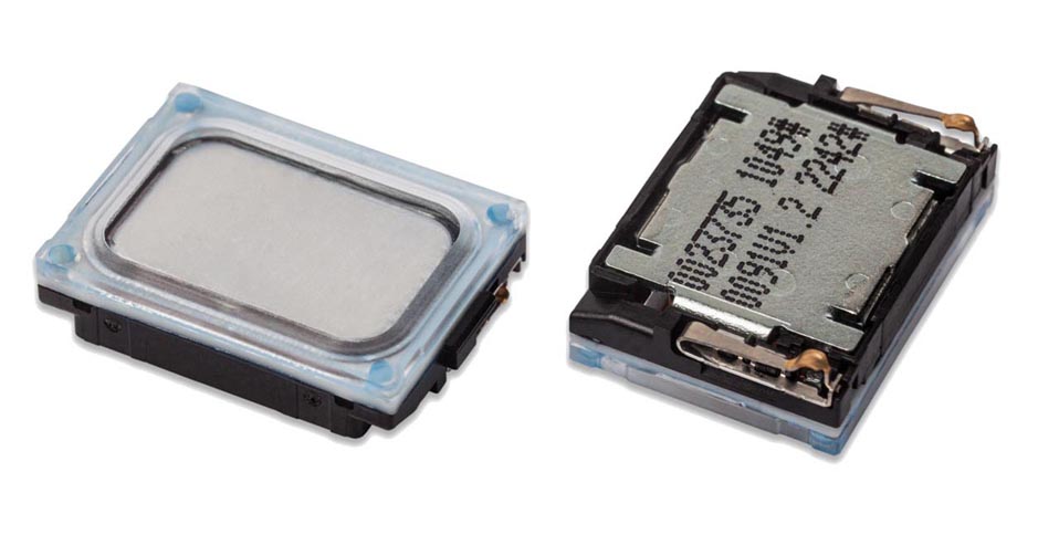

Австрийская компания Knowles Sound Solutions сообщила о начале производства микродинамиков Cobra, адресованных, в первую очередь, рынку мобильных устройств. Новые миниатюрные устройства отличаются беспрецедентной акустической отдачей, а кремниевый диффузор обеспечивает исключительную громкость звучания и высокую механическую надежность. Одновременно Knowles предложила версию микродинамика с боковым расположением акустического порта, получившую название Cobra Side-fire.
Knowles Sound Solutions - Cobra
Микродинамики Cobra мощностью 1 Вт созданы для использования в портативных потребительских устройствах, прежде всего, в мобильных телефонах с расширенной функциональностью, смартфонах и планшетных компьютерах. Максимальное звуковое давление 94 дБ позволяет утверждать, что приборы Cobra, фактически, устанавливают новые промышленные стандарты динамиков для мобильных телефонов. При широко распространенных в отрасли размерах 11×15 мм Cobra звучат на 5 дБ громче, чем любые существующие компоненты такой же площади.
Главной особенностью микродинамиков Cobra является разработанная Knowles кремниевая мембрана с большой допустимой амплитудой деформации и высочайшей надежностью, способная в течение всего срока службы работать при высоких уровнях мощности. Кроме того, мембрана отличается повышенной отдачей на низких частотах, обеспечивающей прекрасную передачу басов.
Одновременно Sound Solutions представила версию динамика Cobra Side-fire, отличающуюся от базового изделия боковым расположением акустического порта. Это проверенное многочисленными тестами акустическое решение даст возможность изготовителям телефонов использовать для вывода звука торцевые поверхности мобильных устройств и, в конечном счете, предложить рынку более тонкие изделия. А для потребителей это означает, что звук телефона не будет заглушаться руками или поверхностью стола.

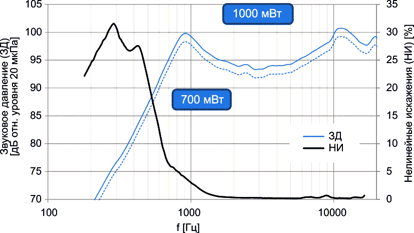

 Частотные зависимости звукового давления и коэффициента нелинейных искажений
