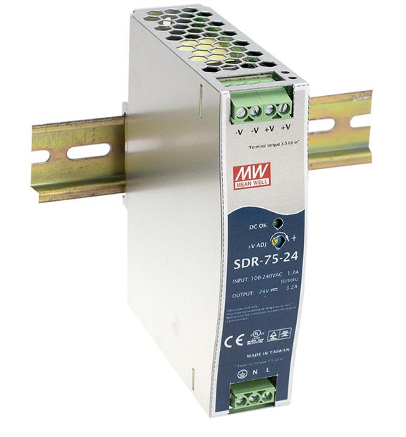

Компания Mean Well начала производство серии SDR-75 – AC/DC преобразователей, монтируемых на DIN рейку, мощностью 75 Вт. Их габариты позволяют значительно сэкономить пространство на DIN рейке, так как их ширина всего 32 мм.
Mean Well - SDR-75
Источники SDR-75 сохраняют выходные параметры в широком диапазоне температуры окружающего воздуха от –30 до +60°С; они имеют защиты: от короткого замыкания, перегрузки на выходе, превышения выходного напряжения и перегрева, а также непродолжительное время выдерживают пиковую нагрузку 150%.
Благодаря высокому КПД и естественной конвекции для охлаждения, источники SDR-75 применяются тогда, когда в ограниченном пространстве на DIN рейку требуется установить бесшумный источник питания с низкими энергетическими потерями. Поэтому область применения таких источников в основном составляет промышленная автоматика и другие системы, где требуется источник питания небольших размеров.
Краткие технические характеристики:
  • Габариты: 32 × 125.2 × 102 мм
  • Диапазон входных напряжений: 88…264 В АС
  • Выходное напряжение : 12, 24, 48 В DC
  • Высокий КПД: до 90%
  • Пиковая мощность 112.5 Вт в течение 3 с
  • Установка на DIN рейку TS-35/7.5 или TS-35/15
  • Отсутствие вентилятора; охлаждение путем естественной конвекции
  • Рабочий диапазон температуры: –30 °C до +70 °C
Стандартные функции:
  • Защита от:
    • превышения выходного напряжения
    • короткого замыкания и перегрузки на выходе
    • перегрева
  • Соответствие международным стандартам: UL / CUL / TUV / CB / CE
Модель
SDR-75-12
SDR-75-24
SDR-75-48
Выходное напряжение, В
12
24
48
Подстройка выходного напряжения, В
12…14
24…28
48…55
Выходной ток, А
6.3
3.2
1.6
Пиковый ток, А
9.375
4.69
2.34
Выходная мощность, Вт
75.6
76.8
76.8
КПД, %
88.5
89
90
