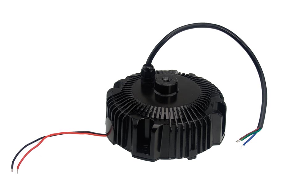

Компания Mean Well начала производство AC-DC преобразователей круглой формы серии HBG-160 для светодиодных светильников. Четыре конструктивных варианта предоставляют широкие возможности для проектирования осветительных систем, особенно в подвесном исполнении. Литой алюминиевый корпус, полностью залитый теплопроводным компаундом, может быть плотно прижат к радиатору светильника для эффективного охлаждения.
Mean Well - HBG-160
Преобразователи имеют высокий КПД – до 93,5% и могут работать при температурах окружающей среды от -40 °С до +60 °C при полной нагрузке и естественной конвекции. При температуре корпуса до 70°C, срок службы преобразователя составит до 40 тыс. часов.
Диапазон входного напряжения 90…305 В AC и устойчивость к входным импульсам до 4 кВ, создаваемым молниями и коммутационными процессами (в соответствии с EN61000-4-5), дают возможность работать с низкокачественными силовыми сетями. Применение активного корректора коэффициента мощности, соответствующего стандарту EN61000-3-2 class С по гармоническим помехам во входной цепи, позволяет использовать данные преобразователи в светотехническом оборудовании. Как и большинство преобразователей производства MEAN WELL, HBG-160 могут работать в режиме стабилизации напряжения или тока. Модели с суффиксом B имеют входной кабель для регулировки уровня ограничения выходного тока (диммирования) одним из трех способов: изменением постоянного напряжения от 1 до 10 В, ШИМ-сигналом или внешним потенциометром.
