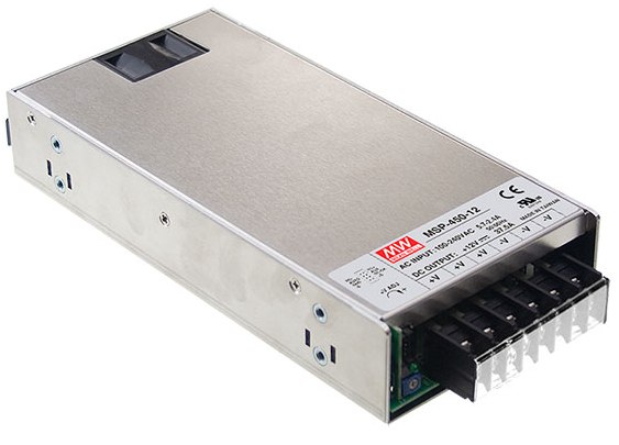

Компания Mean Well начала производство медицинских AC/DC преобразователей MSP-450 на 450 Вт, в закрытом исполнении. Они соответствуют требованиям международных медицинских стандартов IEC/EN 60601-1. Для этих источников характерен ток утечки ≤ 300 мкА при 264 В AC, поэтому они могут использоваться в медицинском оборудовании, работающем в контакте с пациентом (MOOP).
Mean Well - MSP-450
КПД источников серии MSP-450 достигает 89.5%, они оборудованы встроенным вентилятором, который включается при температуре окружающей среды от 40 до 70 °С. Также присутствует вход для удаленного включения/отключения. Потребление без нагрузки составляет < 0.6 Вт, поэтому помимо медицинского оборудования они также найдут применение в энергосберегающих системах и в приборах химического и биологического обнаружения и анализа.
Технические характеристики:
  • Корпус: металлический
  • Диапазон входных напряжений: 85…264 В AC / 47…63 Гц; 120…370 В DC
  • Потребление без нагрузки: менее 0.6 Вт
  • КПД: до 89,5%
  • Электрическая прочность изоляции вход/выход: 4000 В АС
  • Ток утечки: менее 300 мкА при 264 В AC
  • Рабочий диапазон температур: -40…+70 °С
  • Габариты: 218×105×41 мм
Стандартные функции:
  • Защита от:
    • превышения выходного напряжения;
    • короткого замыкания и перегрузки на выходе;
    • перегрева;
  • Соответствие международным стандартам: UL/ CUL/ CB/CE
