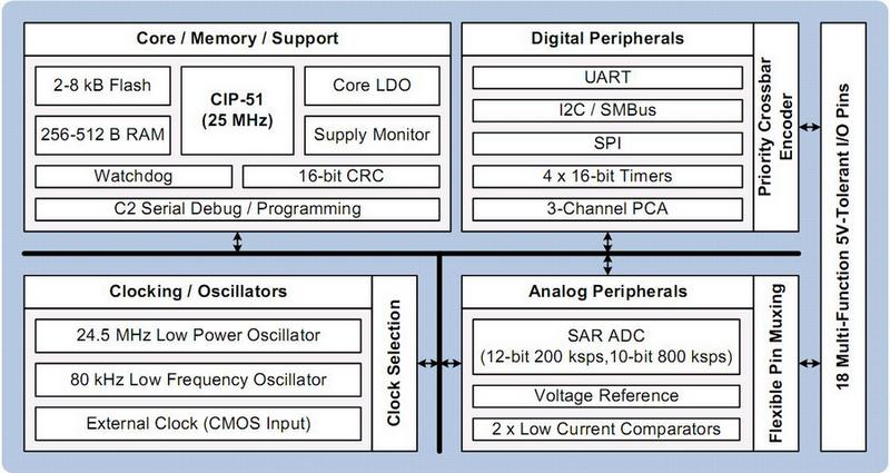

Микроконтроллеры семейства C8051F85x/6x, благодаря своему функционалу, устанавливают новый уровень интеграции аналоговой и цифровой периферии в миниатюрный корпус. Из периферии микроконтроллера надо отметить многоканальный 12-разрядный АЦП, два программируемых аналоговых компаратора (программируемый гистерезис и время ответа) и встроенный прецизионный источник опорного напряжения. Также микроконтроллер содержит прецизионный осциллятор 24.5 МГц и низкочастотный осциллятор 80 кГц, что исключает необходимость применения внешнего кварца или тактового генератора. Встроенный датчик температуры упрощает калибровку системы, а коммуникационные порты I2C, SPI и UART придают определенную гибкость при выборе дополнительной внешней периферии, если этого потребует приложение.
Блок-схема микроконтроллеров Silicon Labs C8051F85x/6x
Нажмите для увеличения
Представленные микроконтроллеры, выполнены по запатентованной Crossbar технологии, которая позволяет настраивать периферию и используемые порты ввода/вывода в зависимости от требований приложения, что способствует повышению уровня  системной оптимизации и устранению конфликтов выводов микроконтроллера.
