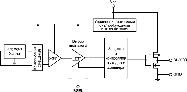

 Функциональная схема программируемого переключателя AH1894.
Дополнительную гибкость при конструировании дает программируемый вариант AH1894, позволяющий выбирать один из двух диапазонов чувствительности к магнитному полю с помощью специального вывода BSEL и подстраиваться под различную напряженность магнитного поля при различных расстояниях между датчиком Холла и магнитом. Выбор диапазона может выполняться как аппаратными средствами, так и программно, в случае подключения вывода управления к микроконтроллеру.
