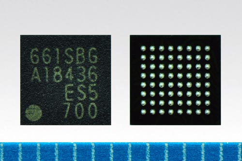

Toshiba начала продажи образцов микросхем Bluetooth для таких простых приложений, как датчики температуры, датчики вибрации и игрушки.
Toshiba - TC35661SBG-700
В новую микросхему TC35661SBG-700 интегрирована перезаписываемая память, предназначенная для записи собственных программ пользователей в EEPROM. Это позволяет выполнять настройку режимов без использования внешнего микроконтроллера. Схема открывает возможности внедрения коммуникационных средств Bluetooth в такие простейшие устройства, малые размеры печатной платы или ценовые ограничения которых ранее не позволяли оснастить их беспроводной связью.
Для упрощения разработки оборудования в микросхему встроен профиль последовательного порта Bluetooth (SPP), широко используемого в смартфонах и других мобильных устройствах.
Применение
Беспроводной обмен данными в приложениях общего назначения, в частности, в системах дистанционного управления, в датчиках, игрушках, устройствах медицинского контроля и аксессуарах для смартфонов.
Основные технические характеристики
  • Рабочее напряжение: 1.8 В или 3.3 В
  • Корпус: TFBGA64, 5 × 5 мм с расстоянием между контактами 0.5 мм
  • Версия Bluetooth: 3.0
  • Объем доступной пользователю памяти: 13 КБ
  • Встроенный профиль: последовательный порт
  • Интерфейсы: UART, I2C, GPIO
  • Прочие особенности: средства выполнения программ пользователя, возможность использования выводов общего назначения (GPIO), режимы сна и пробуждения по внешнему сигналу.
