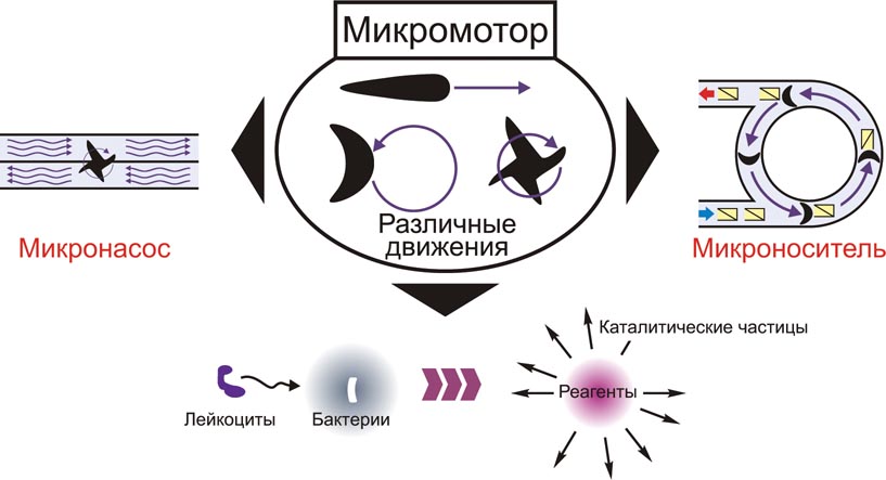

Этот рисунок демонстрирует возможное применение химических микродвигателей. Изображение: Daigo Yamamoto/Doshisha
Однако ученые Университета Дошиша (Doshisha University), из японского города Киото, обнаружили, что для приведения микродвигателей в движение двухсторонние покрытия не являются необходимыми. Исследователи поместили в перекись водорода крошечные сферы, сделанные только из платины, и наблюдали за движением частиц через микроскоп. И хотя отдельные сферы перемещались случайным образом, ученые заметили, что скопления частиц начинали двигаться упорядоченным образом. Сгустки в форме капли перемещались вперед, образования, напоминающие ветряные мельницы начинали вращаться, а структуры в форме бумеранга двигались по круговой траектории. После создания теоретической модели движущих сил исследователи поняли, что могут объяснить упорядоченные движения асимметричным приложением сил, возникающим благодаря сложным формам.
