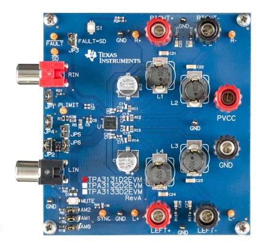

Для быстрого ознакомления с усилителем выпущена оценочная плата TPA3131D2EVM, которую можно приобрести по рекомендованной розничной цене $149. Проверку целостности сигналов на разрабатываемой плате можно выполнить с помощью PSpice моделей, доступных для загрузки на сайте компании.
Texas Instruments - TPA3131D2EVM
