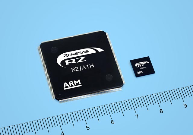

Компания Renesas Electronics объявила о финальном этапе разработки встраиваемых микропроцессоров семейства RZ/A1 (подсемейства RZ/A1H, RZ/A1M и RZ/A1L), предназначенных для создания устройств, обеспечивающих взаимодействие по интерфейсу типа «человек-машина» (HMI).
Renesas - RZ/A1H
Ключевыми особенностями являются: большая емкость встроенной оперативной памяти размером до 10 МБ и периферия необходимая для реализации HMI устройств, например, вход видеокамеры, аппаратное ускорение графики, OpenVG 1.1 и аудио функции, а также наличие корпусов LQFP. Большой объем встроенной оперативной памяти обеспечивает хранение кода программ и графических данных, что вполне достаточно для реализации промышленных устройств с WXGA-графическими дисплеями с разрешением 1280 × 768 пикселей. Результатом использования микропроцессоров RZ/A1 в корпусе LQFP и c большим объемом внутренней памяти является повышение производительности разрабатываемой системы, снижение энергопотребления и электромагнитных помех, снижение стоимости за счет уменьшения размера печатной платы т.к. не требуется внешняя память (DRAM) и возможности реализовать устройства на основе двухслойной печатной платы.
Кроме того, использование ARM–процессора позволяет разработчикам воспользоваться различными существующими программными и аппаратными инструментами для процессоров ARM, что так же способствует сокращению времени и затрат на разработку.
Данные микросхемы рекомендуются к применению в промышленной автоматике и телекоммуникационных системах.

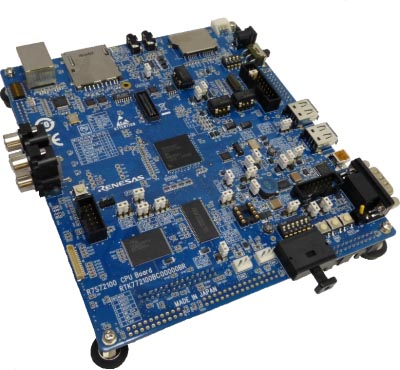

Для удобства разработки компания Renesas предлагает полноценный отладочный комплект Renesas Starter Kit (RSK) для RZ/A1.
Отладочный комплект Renesas Starter Kit для RZ/A1
Для заказа доступны три версии комплекта:
Код заказа
YR0K77210S001BE
Renesas Starter Kit для RZ/A1, отладчик J-Link Lite
YR0K77210S002BE
Renesas Starter Kit для RZ/A1, TFT-панель
YR0K77210S003BE
Renesas Starter Kit для RZ/A1, TFT-панель, отладчик J-Link Lite
