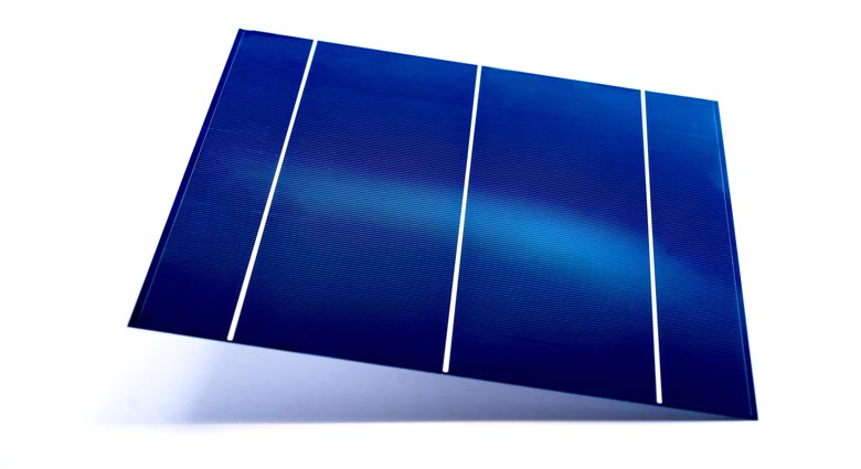

Научно-исследовательский центр наноэлектроники IMEC сообщил о завершении разработки кремниевого солнечного элемента большой площади (156×156 мм2) типа i-PERC с использованием новой технологической цепочки, основанной на лазерном легировании из тонкого слоя оксида алюминия (Al2O3), нанесенного посредством послойного атомного осаждения (ALD), для создания локальной области алюминия на тыльной поверхности (BSF) и нанесения Ni/Cu металлизации для формирования контакта к передней поверхности. Средняя эффективность преобразования таких элементов достигла 20.2%.
IMEC - Фотоэлектрический элемент i-PERC
Новый процесс лазерного легирования позволяет исключить этап отжига, на котором в элементах типа i-PERC создается локальная область алюминия. В комбинации с предложенной IMEC технологией осаждения Ni/Cu для формирования контакта на передней поверхности он обеспечивает низкотемпературный способ металлизации для элементов i-PERC. Благодаря исключению высокотемпературных процессов предотвращается деградация в процессе создания защитного слоя Al2O3 на тыльной поверхности, а также оптическая деградация контакта защитного диэлектрика с металлом, в результате чего повышается эффективность преобразования фотоэлектрического элемента. Помимо увеличения эффективности этот новый технологический процесс отличается чрезвычайной простой, поскольку полученный методом ALD тонкий слой Al2O3 выступает одновременно и защитным слоем и источником материала для легирования, в то время как лазерная обработка на одном этапе создает контактное покрытие и формирует локальную BSF.
В IMEC был выполнен полный цикл производства фотоэлектрических элементов, и полученный в результате кремниевый элемент i-PERC размером 156×156 мм2 на основе Cz-Si p-типа имел среднюю эффективность преобразования в 20.2%. Несмотря на то, что использовался отжиг только при низкой температуре, высокий коэффициент заполнения ячеек, достигающий 80%, говорит о высоком качестве контакта.
