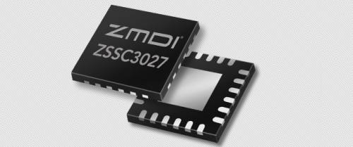

Компания ZMDI сообщила о выпуске новой 16-разрядной системы обработки сигналов датчиков (SSC) с встроенным 18-разрядным процессором обработки сигналов (DSP) для линеаризации и калибровки. Теперь ZMDI представляет микросхему ZSSC3027, расширяющую семейство 16-разрядных SSC для модулей калиброванных резистивных сенсоров.
ZMDI - ZSSC3027
Оптимизированная для высокоточных промышленных, потребительских и медицинских приложений микросхема объединяет в себе 18-разрядный DSP, прецизионные усилители и 16-разрядный прецизионный АЦП. Прибор с типичным общим током потребления 930 мкА, потреблением 20 нА в режиме сна и широким диапазоном напряжений питания от 1.7 до 3.6 В ориентирован на использование в маломощных устройствах с батарейным питанием, Также имеется интеллектуальная схема энергосбережения, обеспечивающая минимальное потребление, и внутренний стабилизатор для питания датчиков с превосходным подавлением пульсаций питания, не требующий внешнего фильтрующего конденсатора. С такими уникальными параметрами ZSSC3027 отлично подходит для приложений с жесткими условиями эксплуатации.
Цифровая компенсация смещения, чувствительности, температуры и нелинейности осуществляется встроенным алгоритмом коррекции, коэффициенты которого сохраняются в надежной энергонезависимой перепрограммируемой внутренней памяти. ZSSC3027 программируется через последовательный интерфейс с помощью компьютерной программы калибровки, поставляемой в комплекте с набором разработчика ZMDI. Измеренные и скорректированные значения датчиков выводятся через цифровой интерфейс SPI или I2C. Так же, ZSSC3027 может выдавать значения температуры, измеренной встроенным корректируемым датчиком.
Выходные 16-разрядные данные ZSSC3027 почти не содержат шумов и хорошо подходят для создания прецизионных измерительных систем, таких как барометрические измерители высот, используемые в портативных навигаторах или системах экстренного вызова, измерители внутреннего давления жестких дисков, а также метеорологическое оборудование. Современные устройства, подобные датчикам движения или многофункциональным сенсорам, могут получить значительные преимущества от высокой точности ZSSC3027. Медицинскими приложениями нового прибора могут быть контроль медицинских газов, медицинские инъекторы, амбулаторные неинвазивные насосные системы и системы обнаружения закупорки.
«Энергоэффективность – это то, что мы делаем лучше всего. Мы создали ZSSC3027 чтобы обеспечить наших клиентов миниатюрным форм-фактором, необходимым для их продукции следующего поколения, – сказал Мишель Джорджи (Michael Georgi), менеджер по продажам ZMDI. – ZSSC3027 предназначена для объединения на кристалле с чувствительным элементом датчика МЭМС, чтобы обеспечить появление на рынке МЭМС-датчиков с миниатюрным форм-фактором. Типичное применение – датчики давления для мобильных устройств».
