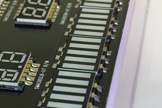

AOPLED первой в мире освоила производство ультра тонких шкальных индикаторов в корпусах для поверхностного монтажа
AOPLED SMA-B500
Компания American Opto Plus LED (AOPLED) освоила серийное производство первых в мире 5-сегментных шкальных индикаторов SMA-B500 в ультратонких корпусах для поверхностного монтажа.
AOPLED - SMA-B500
Индикаторы выпускаются как с сегментами одного цвета, так и с любой комбинаций красного, желтого, зеленого, синего и белого цветов.
Приборы поставляются в ленте и пригодны для автоматического монтажа на печатную плату.
AOPLED - SMA-B500
