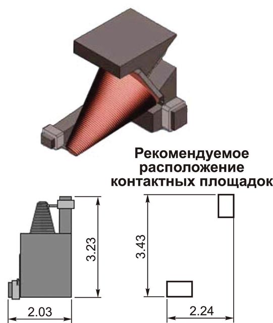

 Габаритные размеры индуктивности GLMR47KAT1A

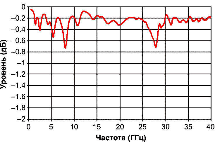

 Типичная зависимость вносимых потерь (S21) от частоты для индуктивности GLMR47KAT1A

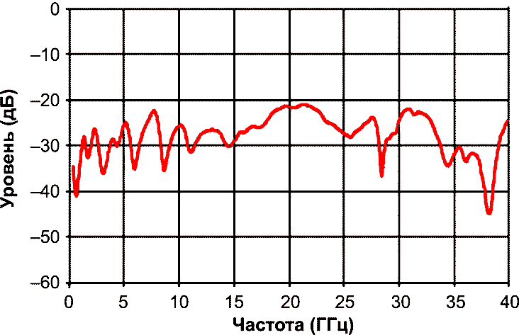

 Типичная зависимость возвратных потерь (S11) от частоты для индуктивности GLMR47KAT1A
