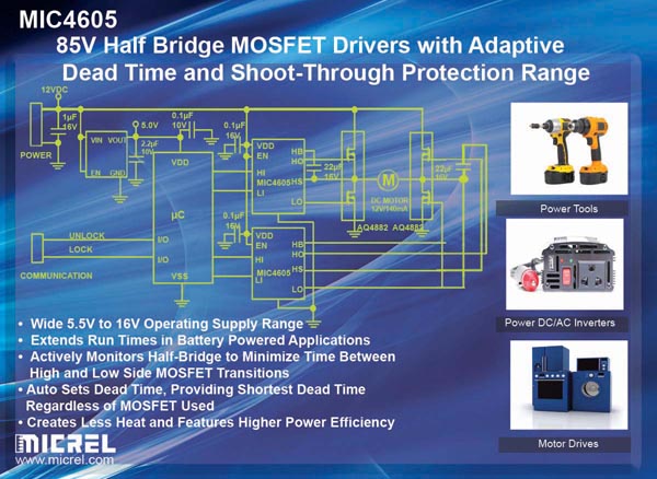

Компания Micrel представляет MIC4605 – 85-вольтовый драйвер MOSFET-полумоста с адаптивной мертвым временем и защитой от сквозных токов. Схема адаптивной паузы существенно повышает общую эффективность, постоянно контролируя полумост для минимизации времени между переключениями транзисторов. Схема защиты от сквозных токов предотвращает одновременное включение обоих MOSFET полумоста в случае помех или при ошибочных состояниях на входах управления. MIC4605 также поддерживает широкий диапазон напряжений питания от 5.5 В до 16 В, а низкое напряжение питания 5.5 В позволяет использовать его в приборах с батарейным питанием. Эти возможности делают MIC4605 идеальным решением для большинства промышленных приборов, включая источники питания электроинструментов и DC/AC инверторы.
Micrel - MIC4605
«Новые предписания регулирующих органов увеличивают спрос на высокий КПД. Поскольку одними из главных потребителей электрической мощности являются электромоторы, разработчикам драйверов двигателей требуются все более эффективные и надежные решения», – сказал Брайан Хедаяти (Brian Hedayati), вице-президент по маркетингу высокоэффективных аналоговых и силовых решений Micrel. – MIC4605 – это один из эффективных и надежных драйверов MOSFET-полумостов, созданный для широкого спектра приложений, включая драйверы двигателей, ИБП и DC/AC инверторы».
Схема адаптивного паузы (Adaptive-Dead-Time – ADT) постоянно контролирует состояние транзисторов в полумосте и позволяет быть включенным только одному MOSFET, гарантируя, что не произойдет сквозного замыкания источника питания, обычно влекущего за собой разрушение схемы. Цепь ADT контролирует время переключение между MOSFET верхнего и нижнего плеча, делая его насколько возможно коротким для минимизации потерь мощности, так как большая пауза уменьшает КПД. Как результат, схема ADT устраняет необходимость закладывать постоянную паузу и временную задержку между управляющими сигналами включения верхнего и нижнего транзисторов полумоста, соответственно снижая требования к микроконтроллеру. В дополнение, возможность работы с напряжением 85 В дает большой запас по защите от выбросов напряжения, которые всегда существуют в схемах управления двигателями и в источниках питания. Это делает MIC4605 идеальным решением для приложений как с низким, так и с высоким напряжением.
MIC4605 имеет время задержки распространения 30 нс и времена спада/нарастания 35 нс при емкостной нагрузке 1 нФ. TTL входы микросхемы MIC4605-1 позволяют независимо управлять драйверами затворов верхнего и нижнего плеч полумоста. MIC4605-2 имеет единственный вход ШИМ для обоих драйверов затворов. Внутренний высоковольтный диод Шоттки обеспечивает заряд внешнего бутстрепного конденсатора для питания драйвера транзистора верхнего плеча.
MIC4605 упаковываются в корпус SOIC-8 или миниатюрный корпус TDFN-10 размером 2.5 × 2.5 мм. Микросхемы в обоих корпусах имеют рабочую температуру перехода от –40 °C до +125 °C. В настоящее время MIC4605 в корпусе SOIC-8 можно приобрести по цене $0.55 при объеме партии 1000 штук.
