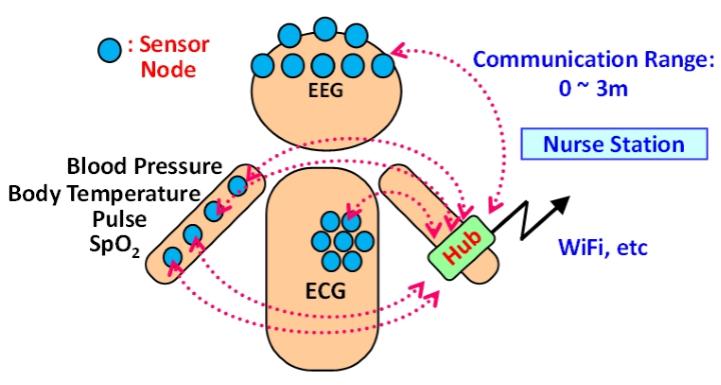

В области медицины и здравоохранения технология BAN привлекла внимание потенциальной возможностью применения в устройствах сбора информации о жизненных показателях пациента посредством сети беспроводных датчиков, расположенных на теле пациента (Рисунок 1). Для различных датчиков, составляющих сеть BAN, требуется источник питания, и чтобы сделать систему удобной как для пациента, так и для медицинского персонала, существует острая необходимость в увеличении срока службы источника питания и минимизации частоты замены элементов питания или их подзарядки.
Fujitsu Labs, Imec: Типовая топология сети Body Area Network
Рисунок 1. Типовая топология сети Body Area Network: EEG – электроэнцефалограмма, ECG – электрокардиограмма, SPO2 – насыщение артериальной крови кислородом, пульсоксиметрия.

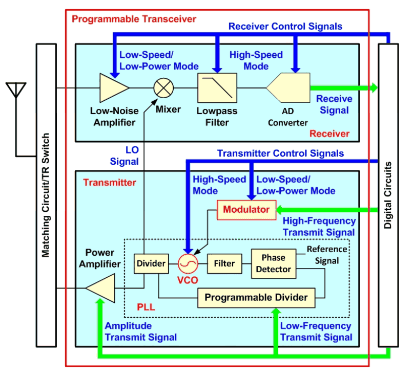

Можно отметить два ключевых момента представленной технологии (Рисунок 2).
Fujitsu Labs, Imec: Архитектура беспроводного приемопередатчика.
Рисунок 2. Архитектура беспроводного приемопередатчика.
1. Приемопередатчик полностью с цифровым управлением.
Упрощение архитектуры схемы приемопередатчика, насколько это возможно, привело к снижению энергопотребления. Цифровое управление приемопередатчиком подразумевает использование некоторой программируемой структуры, которая может изменять характеристики схемы с целью поддержки различных типов фазовой и частотной модуляции в соответствии с международными стандартами BAN. Приемник состоит из малошумящего усилителя, смесителя, фильтра нижних частот и АЦП, и использует способ прямого преобразования, подразумевающий выделение исходного сигнала непосредственно из входного сигнала. Использование этого способа наряду с минимизацией энергопотребления составляющих схем позволило значительно снизить общую потребляемую мощность. При выборе высокоскоростного режима работы (5.4 Мбит/с) цифровой схемой управления оптимизируются частотные характеристики фильтра нижних частот и АЦП. В низкоскоростном режиме работы с низким энергопотреблением чувствительность малошумящего усилителя снижается (и снижается потребляемая мощность усилителя), однако это компенсируется цифровыми процессами.
2. Технология цифровой высокоскоростной трехкомпонентной модуляции
Использование передающего смесителя в передатчике позволяет упростить реализацию высокоскоростного режима, но смесители и их схемы управления, как известно, потребляют значительную мощность. Сочетание трех следующих методов привело к снижению энергопотребления в режиме передачи:
  • Вместо передающего смесителя в передатчике используется схема трехкомпонентной цифровой модуляции, в которой на вход узла ФАПЧ (PLL), генерирующего радиосигнал с помощью цифровой схемы, подаются низкочастотный и высокочастотный сигналы, и, далее, сформированный сигнал поступает на усилитель мощности;
  • Для реализации высокоскоростного режима, используя цифровую трехкомпонентную модуляцию, была разработана схема на двух параметрических диодах (варакторах). В высокоскоростном режиме увеличивается диапазон изменения емкости варактора ГУН (VCO), на вход которого подается высокочастотный модулированный сигнал;
  • Для низкоскоростного режима была разработана специальная технология, позволяющая снизить энергопотребление схемы модуляции ГУН на 90% при сохранении полной ее работоспособности.
Благодаря этой технологии приемопередатчики поддерживают и низкоскоростной, и высокоскоростной режим работы, при котором скорость обмена данными в 300 раз выше, но максимальное энергопотребление не превышает 1.6 мВт в режиме приема и 1.8 мВт в режиме передачи.
