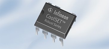

В серию ICE3RBRxx65JZ, разработанную компанией  Infineon, входят ИС контроллера с токовым управлением для автономного импульсного источника  питания с встроенным 650-В транзистором CoolMOS и элементом запуска (start-up cell). Все приборы поставляются в корпусе DIP-7. При разработке данной серии особое внимание уделялось таким вопросам, как надежность и возможность работы при низких температурах до –40 °C.

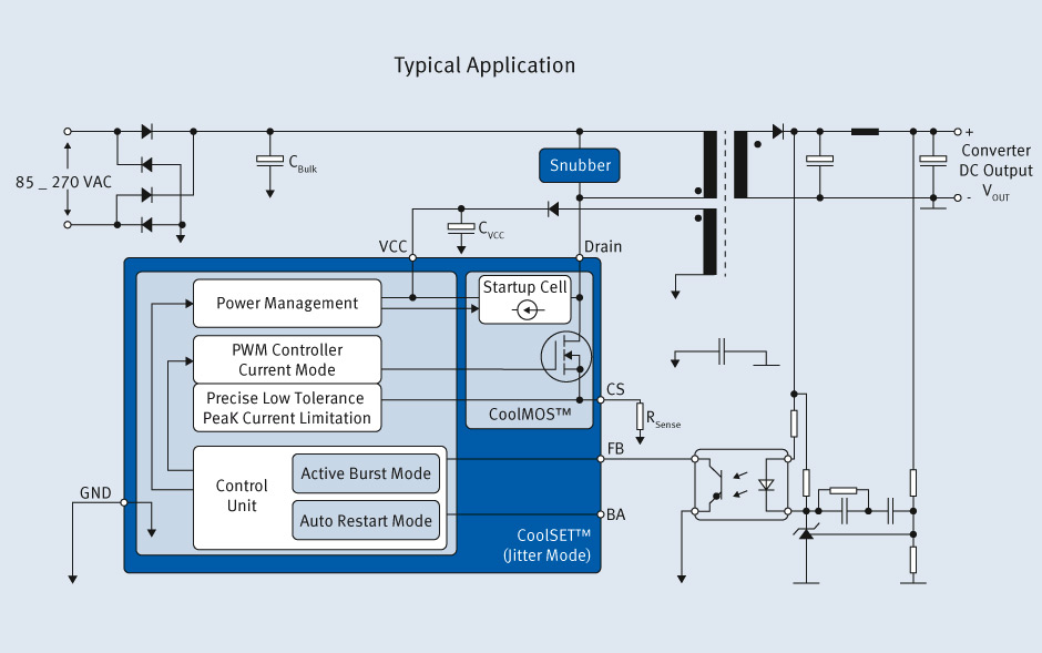

Типичная схема применения
