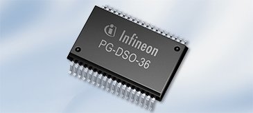

Infineon BTS5482SF
BTS5482SF — новейшее дополнение к семейству приборов Infineon SPOC высокой мощности. Новый интеллектуальный силовой ключ верхнего плеча в корпусе PG-DSO-36 имеет четыре канала и множество защитных и логических функций.
Infineon BTS5482SF
BTS5482SF — это уникальное для рынка решение, которое отличается высоким уровнем интеграции и высокой нагрузочной способностью при очень низком омическом сопротивлении каналов. В его основе лежит десятилетний опыт компании Infineon в данной области и лидерство на рынке интегрированных интеллектуальных автомобильных ключей верхнего плеча.
Прибор BTS5482SF предназначен для управления внешним освещением автомобиля. Он поддерживает нагрузки высокой мощности в низкоомных каналах, в том числе автомобильные газоразрядные лампы и лампы мощностью 65 Вт/55 Вт. Высокоомные каналы в светодиодном режиме позволяют сконфигурировать прибор для управления лампами и светодиодами.

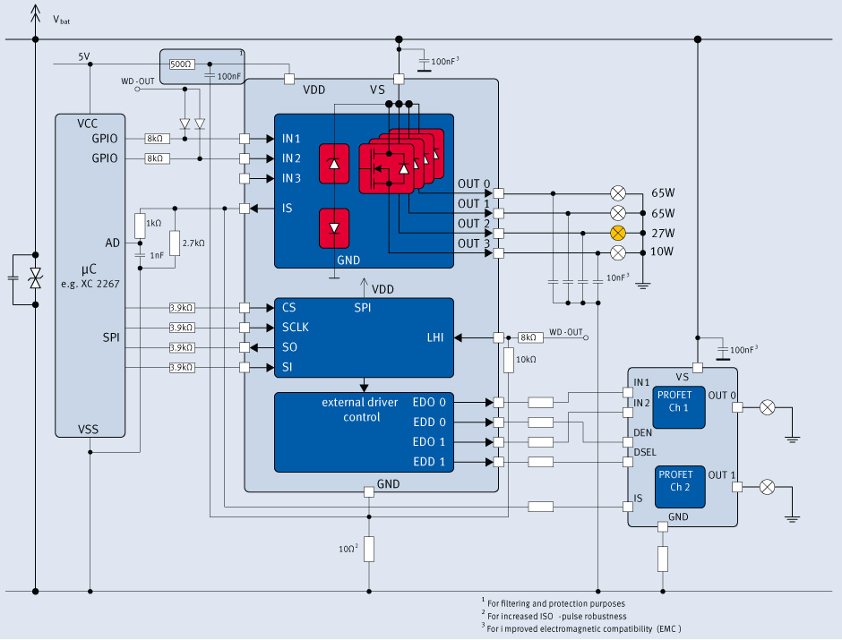

Схема устройства, управляющего внешним двухканальным PROFET
