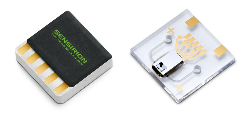

Швейцарский компания Sensirion анонсировала начало производства новых серий датчиков потока жидкостей LPP10 и LPG10 беспрецедентно малых размеров. Новые датчики, в основе которых лежит технология планарных микрофлюидных подложек, выпускаются в стеклянных (LPG10) или пластиковых корпусах (LPP10).Обе версии приборов имеют площадь 10 × 10 мм. Версия в стеклянном корпусе отличается очень высокой долговечностью, в то время как пластмассовый вариант датчика больше ориентирован на приложения одноразового или недолговременного использования и на изделия, выпускаемые большими тиражами. Все датчики идеально подходят для различных медицинских и биомедицинских приложений. Приборы не имеют подвижных частей и не создают препятствий потоку жидкости.
Sensirion - LPP10, LPG10

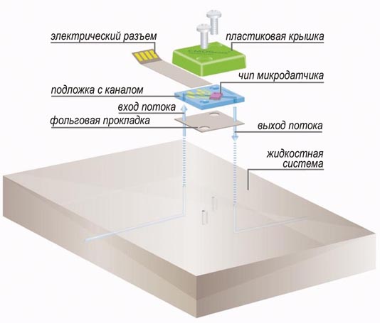

Инновационные технологии монтажа и герметизации позволили Sensirion создать калориметрческие датчики расхода жидкости для бесконтактных измерений через стенки канала внутри микрофлюидной планарной подложки. Конструкция датчиков обеспечивает уникальную чувствительность при измерении потока жидкостей или детектировании пузырьков в диапазоне от 0 до 1000 микролитров в минуту. Датчики особенно пригодны для контроля уровней потока в биомедицинских и научных приложениях.
Sensirion - датчики потока жидкостей
Бесконтактные измерения потока стали возможными благодаря достижениям разработанной Sensirion технологии CMOSens. Миниатюрный цифровой чип CMOSens размером 2.2 × 3.5 мм прикреплен к микрофлюидной подложке со сквозным каналом. Кроме собственно датчика, чип содержит законченную схему цифровой обработки и память, необходимую для хранения параметров линеаризации, температурной компенсации и алгоритмов самотестирования. Чип снабжен полнофункциональным интерфейсом I2C. Электрический контакт выполнен посредством металлизации микрофлюидной подложки. Благодаря нижнему расположению портов интеграция датчиков в разнообразные конструкции выполняется без затруднений. Время отклика датчика составляет всего 30 мс, при этом достижима разрешающая способность 0.5 нм/мин. Полностью калиброванный цифровой выход чипа микросенсора исключает необходимость в какой-либо дополнительной обработке сигнала.
