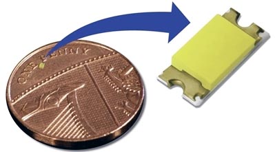

Plessey объявила о начале производства своих самих миниатюрных корпусных светодиодов MaGIC (Manufactured on GaN-on-Si I/C – нитрид галлия на кремнии), предназначенных для растущего рынка носимых электронных устройств. Белые светодиоды PLW138003 в корпусе для поверхностного монтажа типоразмера 1005 были разработаны в связи с потребностью производителей в еще более миниатюрных коллимированных светодиодных источниках света. Приборы семейства, получившего название dotLED, имеют высоту 0.2 мм, весят 0.2 мг и являются лучшим в отрасли выбором для любых носимых изделий со светодиодами.
Plessey - PLW138003
Габариты светодиода PLW138003 (1.0 мм × 0.5 мм) соответствуют типоразмеру 1005 – стандартизованному размеру электронных компонентов, широко применяемых в бытовой электронике. Светодиоды dotLED с высотой корпуса 0.2 мм создавались специально для сектора электронных устройств, требующих использования особо низкопрофильных элементов.
Первыми изделиями в семействе dotLED компании Plessey стали белые светодиоды PLW138003, излучающие световой поток 0.7 лм в угле 130° при токе 5 мА. Доступна также синяя версия PLB138003. Дальнейшим развитием серии в ближайшее время станут цветные светодиоды и приборы в более крупных корпусах 1608. Для потребителей, создающих особо компактные решения, Plessey поставляет светодиоды PLB030003 в виде сверхтонких кристаллов размером всего 200 × 200 × 75 мкм.
Светодиоды изготавливаются Plessey по запатентованной ею технологии MaGIC, основанной на стандартных процессах, используемых в производстве кремниевых полупроводниковых приборов. Последними изделиями, созданными по этой технологии, стали адресованные массовому потребительскому рынку светодиоды dotLED в корпусах 1005.
