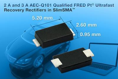

Компания Vishay Intertechnology представила восемь новых сверхбыстродействующих диодов серии eSMP с максимальными токами 2 и 3 А, изготовленных по технологии FRED Pt в компактном низкопрофильном корпусе SlimSMA (DO-221AC). Сочетая исключительное быстродействие с мягким восстановлением, низким током утечки и малым прямым падением напряжения, диоды снижают потери переключения и рассеиваемую мощность в автомобильных и телекоммуникационных приложениях. Приборы соответствуют требованиям автомобильных стандартов AEC-Q101.
Vishay - FRED Pt  in SlimSMA
Рассчитанные на обратное напряжение 100 В и 200 В диоды имеют время обратного восстановления меньше 25 нс и типичное прямое напряжения падения 0.74 В для 2-амперных и 0.72 В для 3-амперных приборов. Благодаря малой площади и высоте менее 1 мм, для SlimSMA требуется значительно меньшее пространство печатной платы по сравнению с корпусами SMA, SMB и SMC, что увеличивает плотность мощности и, как следствие, снижает общую стоимость.
Диоды FRED Pt оптимизированы для DC/DC преобразователей электронных блоков управления автомобилей, антиблокировочных систем тормозов и светодиодного освещения, а также для модульных источников питания телекоммуникационных приложений. Высокий уровень технических характеристик и устойчивость к внешним воздействиям гарантируются планарной конструкцией и легированием платиной. Дополнительная надежность обеспечивается максимальной рабочей температурой кристалла +175 °С.
Компоненты выдерживают температуру пайки +260 °С, соответствуют первому уровню устойчивости к повышенной влажности (MSL1) стандарта STD-020, удовлетворяют тесту роста «усов» JESD 201 class 2, а также отвечают предписаниям директивы RoHS и не содержат галогенов. Диоды идеально подходят для автоматизированной установки на плату и позволяют выполнять автоматический оптический контроль (AOI) в автомобильных системах.
