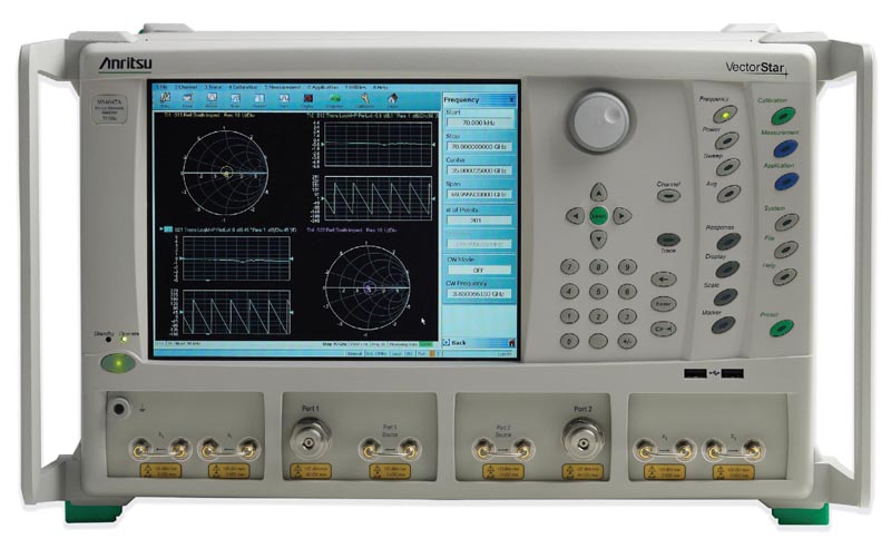

Созданное компанией Anritsu семейство VectorStar векторных анализаторов цепей (VNA – Vector Network Analyzer) высшего класса обеспечивает уровень параметров, исключительный для современных измерительных приборов этой категории. VNA MS4640B перекрывает самую широкую полосу частот, когда-либо реализованную в одном приборе – от 70 кГц до 70 ГГц. Но, возможно, еще большее впечатление, чем гарантированная полоса 70 ГГц, производят две дополнительные декады в нижней части диапазона.
Anritsu - MS4640B
MS4640B
Программный модуль PulseView в сочетании с инновационной технологией дискретизации сигналов промежуточной частоты обеспечивает лучшее в отрасли разрешение по длительности импульсов 2.5 нс и динамический диапазон 100 дБ при любом коэффициенте заполнения. PulseView отображает в реальном времени результаты импульсных измерений при активной динамической модификации параметров импульсов.
Программное приложение DifferentialView в комбинации с двумя внутренними дополнительными источниками сигналов позволяет в реальном времени отображать результаты анализа параметров дифференциальных устройств, драйверов и компонентов при активном изменении фазовых и амплитудных соотношений двух тестовых сигналов.
В опциональном блоке измерителя коэффициента шума для повышения точности используется термоэлектрическое охлаждение. VectorStar на сегодня является единственной платформой VNA, способной выполнять измерения коэффициента шума в диапазоне от 70 кГц до 125 ГГц и располагающей оптимизированным приемником шумов для измерений в полосе от 30 ГГц до 125 ГГц.

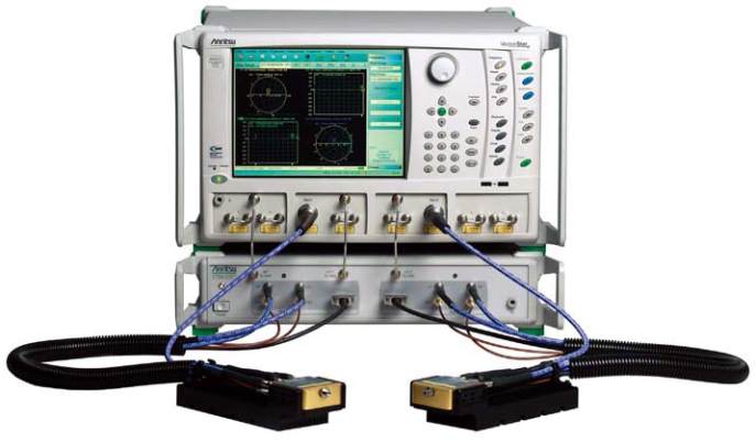

Для широкополосных приложений можно воспользоваться основанной на MS4640B системой серии ME7838, один тестовый порт которой перекрывает диапазоны от 70 кГц до 110 ГГц, 125 ГГц и 145 ГГц. Разработанный Anritsu модуль нелинейной передающей линии mmWave при небольших размерах обеспечивает высокий уровень характеристик вплоть до частоты 145 ГГц.
