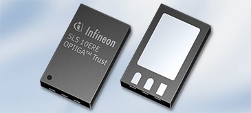

SLS 10ERE от Infineon — микросхема аутентификации из семейства OPTIGA™ Trust. Это надежное криптографическое решение обеспечивает улучшенную защиту запчастей от фальсификации и помогает производителям верифицировать подлинность, целостность и безопасность своей оригинальной продукции.
Infineon SLS 10ERE
Решение SLS 10ERE предназначено для встраиваемых систем, которым требуются высокий уровень безопасности и надежная аутентификация. Оно предотвращает использование поддельных аксессуаров, запасных частей и расходных материалов, легко обнаруживая неоригинальные компоненты и запуская ответное действие. Кроме того, возможность аутентификации данных позволяет выявить несанкционированное повторное использование или повторную инициализацию оригинальных запчастей, а асимметричное шифрование — значительно снизить стоимость системы и при этом повысить общий уровень защиты.
SLS 10ERE — готовое решение для аутентификации
Infineon SLS 10ERE

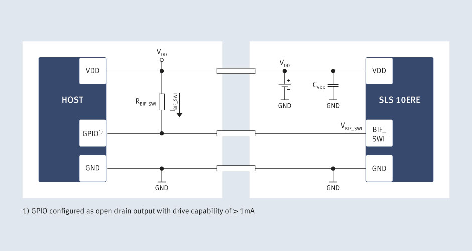

  • Стойкое асимметричное шифрование при помощи 163-битного ECC-ключа
  • Полностью готовое к использованию решение с ПО, легко интегрирующимся в хост-систему
  • 3.5 Кбит доступной пользователю энергонезависимой памяти (NVM)
  • Простой в реализации однопроводной интерфейс
  • Уникальная пара асимметричных ключей шифрования для каждой микросхемы
  • Функция сеансовых ключей
  • Оптимизированный по размеру корпус USON-3 (2 × 3 мм)
