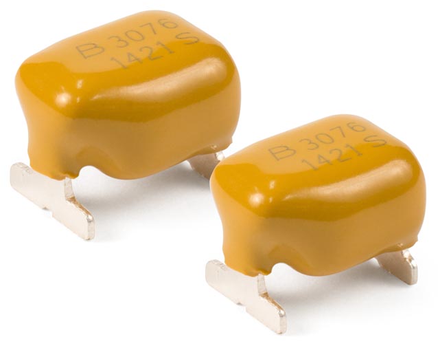

Bourns объявила о выходе двух новых мощных супрессоров в корпусе для поверхностного монтажа, обеспечивающих повышенный уровень защиты. Новые супрессоры разработаны для ограничения напряжения постоянного тока в AC/DC преобразователях, эксплуатируемых на открытом воздухе, например, в беспроводных базовых станциях. Модели, обозначенные как PTVS3-058C-SH и PTVS3-076C-SH – это новейшие сильноточные симметричные супрессоры, обеспечивающие двуполярную защиту портов, и в части электромагнитной совместимости отвечающие требованиям стандарта 61000-4-5 8/20 мкс.
Супрессоры Bourns
Для новейших мощных супрессоров Bourns выбрала корпус для поверхностного монтажа по той причине, что этот тип корпуса позволяет упростить конструкцию и снизить производственные расходы за счет устранения дополнительного этапа монтажа в тех случаях, когда мощные супрессоры являются единственными выводными компонентами на печатной плате. Эти устройства имеют исключительно хорошую температурную зависимость импульсных характеристик, благодаря которой при температуре 150 °C типовой максимально допустимый пиковый ток превышает 70% от номинального значения при 25 °C. Новые модели рассчитаны на максимальное рабочее напряжение 58 В и 76 В и пиковый импульсный ток 3 кА.
