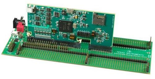

Поскольку семейство микроконтроллеров Delfino F2837xS является масштабируемым и совместимо с Delfino F2837xD, для разработки можно использовать отладочную платформу Delfino F2837xD Experimenter Kit (TMDXDOCK28377D), в состав которой входит подключаемый процессорный модуль TMDXCNCD28377D.
Образцы микроконтроллеров, отладочная платформа Delfino F2837xD Experimenter Kit (TMDXDOCK28377D) и отдельный процессорный модуль (TMDXCNCD28377D) доступны для заказа.
