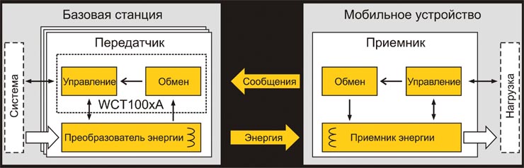

Функциональная схема системы беспроводной зарядки.
