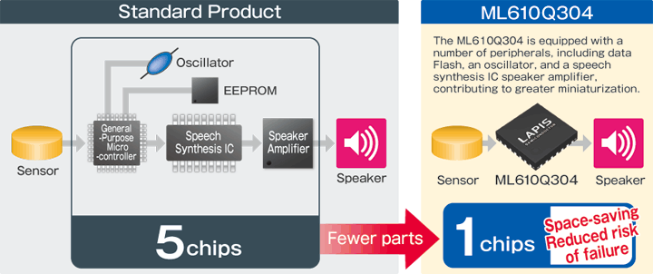

Компания LAPIS Semiconductor анонсировала высокопроизводительный 8-разрядный микроконтроллер ML610Q304, который интегрирует на одном кристалле процессорное ядро, специализированные схемы для синтеза речи, высокоэффективный усилитель D-класса, энергонезависимую память и осциллятор. Для воспроизведения аудио потребуется лишь просто подключить микроконтроллер к аудио системе.
LAPIS Semiconductor выпускает маломощные микроконтроллеры с интегрированным усилителем D-класса
Микроконтроллер ML610Q304 также поддерживает на аппаратном уровне функции воспроизведения аудио, что минимизирует нагрузку на процессор и освобождает ресурсы для выполнения основных функций управления системой, а встроенный усилитель D-класса снижает энергопотребление во время воспроизведения на 40%, сохраняя при этом достаточный уровень громкости и облегчая встраивание микроконтроллера в устройства с батарейным питанием.

  • Однокристальный микроконтроллер с интегрированным усилителем D-класса;
  • Аппаратные возможности воспроизведения аудио;
  • Энергопотребление во время воспроизведения аудио ниже на 40% по сравнению с конкурирующими решениями;
  • Высокий уровень интеграции сокращает количество внешних компонентов, повышает надежность и позволяет разрабатывать миниатюрные устройства;
