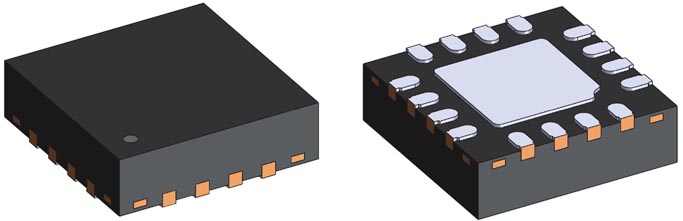

Разработанный компанией iC-Haus сверхмалопотребляющий однокристальный энкодер iC-TW11 на основе датчиков Холла, измеряющий угловые перемещения с 10-битным разрешением, предназначен для использования в аппаратуре с батарейным питанием. При частоте выборки 10 Гц типовой средний ток потребления прибора равен 3 мкА. В режиме покоя между циклами измерения ток падает примерно до 100 нА. В нормальном режиме работе при активированных фильтрах и включенной автоматической регулировке усиления iC-TW11поддерживает частоту выборки 4 кГц с максимальным разрешением 10 бит. Управлять циклами измерения можно либо с помощью интерфейса SPI, либо сигналами от внешнего источника событий, подаваемыми на отдельный вход синхронизации.
iC-Haus - iC-TW11
Об изменении углового положения прибор сообщает микроконтроллеру сигналом прерывания. Четырехпроводный интерфейс SPI может работать с частотой синхронизации до 16 МГц. Структура схемы прерываний позволяет объединять в последовательные цепочки группы iC-TW11. Это дает контроллеру возможность считывать положения нескольких осей одновременно.
