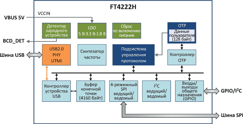

Устройство выступает контроллером ведущего/ведомого интерфейса SPI, поддерживая все четыре режима SPI (0, 1, 2, 3). Это позволяет передавать данные одним, двумя или четырьмя потоками с суммарной пропускной способностью до 27 Мбит/с. Интегрированный контроллер ведущего/ведомого интерфейса I2C полностью отвечает требованиям спецификаций v2.1 и v3.0, обеспечиваю работу в стандартном режиме со скоростью 100 Кбит/с (SM), в быстром режиме со скоростью 400 Кбит/с (FM), в режиме FM+ (1 Мбит/с) и HS (3.4 Мбит/с). Конфигурируемые входы/выходы общего назначения могут легко управляться программными приложениями через шину USB. Интерфейс USB 2.0 потребляет очень небольшой ток, типовое значение которого составляет 75 мА в активном режиме или 375 мкА в режиме ожидания.
Как и в других контроллерах USB, производимых компанией FTDI Chip, микросхема полностью поддерживает весь протокол USB, сберегая бесценные ресурсы системногомикроконтроллера. В FT4222H интегрирована память с однократным программированием, позволяющая сохранять идентификаторы изготовителя и изделия, серийный номер устройства, описание продукта, а также любую другую информацию, которую сочтет нужным записать туда изготовитель. Функция обнаружения зарядного устройства дает возможность наделить периферийные устройства USB, использующие эту микросхему, способностью обнаруживать подключение к выделенному порту заряда, чтобы сделать зарядку более быстрой. FTDI Chip предлагает фирменные бесплатные драйверы USB для операционных систем Windows, которые в большинстве случаев избавляет инженеров от неудобств, связанных с необходимостью написания собственных драйверов.
Блок-схема FT4222H
Блок-схема FT4222H.
