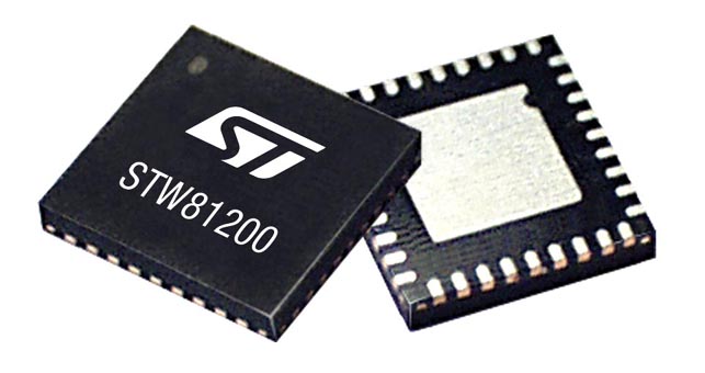

Обусловленный необходимостью поддержки постоянно расширяющегося списка приложений рост числа беспроводных стандартов и используемых частотных диапазонов, побуждает компанию STMicroelectronics (ST) учитывать эти требования, повышая степень интеграции и функциональную насыщенность своих разработок. На одном кристалле нового радиочастотного синтезатора STW81200, изготовленного ST по собственной технологии SiGe БиКМОП, интегрированы широкополосный генератор, управляемый напряжением (ГУН), двойное ядро ФАПЧ с целочисленным и дробным коэффициентами деления, малошумящие стабилизаторы напряжения, а также набор программируемых аппаратных опций, обеспечивающих соответствие прибора широкому кругу требований, диктуемых радиочастотными стандартами и регулирующими органами.
STMicroelectronics - STW81200
В таких приложениях, как базовые станции, линии радиосвязи, спутники, средства коммуникаций и контрольно-измерительное оборудование, общие характеристики систем тесно связаны с уровнями фазовых шумов радиочастотных синтезаторов. Интеграция и оптимизация цены этих устройств не должны происходить за счет ухудшения их высокочастотных параметров. Удовлетворяющий этим требованиям прибор STW81200 на сегодня является самым универсальным и гибким в использовании высокочастотным синтезатором, предназначенным для создания многополосных, многостандартных программно определяемых радиосистем диапазона частот 50 МГц … 6 ГГц со следующим шумовыми характеристиками:
  • нормализованный внутриполосный фазовый шум: –227 дБн/Гц;
  • фазовый шум ГУН: –135 дБн/Гц при расстройке 1 МГц и частоте несущей 4 ГГц;
  • собственный уровень шумов: –160 дБн/Гц.
Прибор STW81200 уникален своей способностью питаться от единственного нестабилизированного источника 5, 3.6 или 3.0 В и, допуская настройку потребляемой мощности и основных технических характеристик, расширяет диапазон применения от традиционной инфраструктуры с сетевыми источниками питания до устройств с батарейным питанием.
Естественным образом продолжая успешно эволюционирующее семейство STW8110x, новый синтезатор позволяет существенно повысить уровень технических характеристик и, не затрагивая конструкции ранее разработанной печатной платы, сделать систему многодиапазонной и многостандартной. Кроме того, повышенная степень интеграции и меньшее число необходимых внешних компонентов обеспечивают дополнительную экономию средств.
