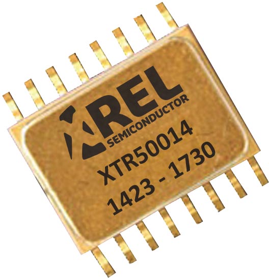

Семейство продуктов XTR50010 предназначено для двусторонней передачи данных между доменами данных с разными уровнями питающих напряжений, позволяя достичь скорости обмена до 300 Мбит/с и способностью работать при температурах свыше +230 °C. Это семейство продуктов объединяет в себе две линии устройств, различающихся между собой возможностью установки направления передачи данных - либо по каждому каналу индивидуально, либо по группам каналов. Напряжение питания на обеих сторонах трансляции уровня может быть любым в диапазоне от 2.5 В до 5.5 В. Выводы переключения направления передачи могут быть запитаны от любого рабочего уровня.
X-REL Semiconductor - XTR50014   X-REL Semiconductor - XTR54175
Для устройств с индивидуальным выбором направления передачи, каждый терминал данных может быть как входом, так и выходом и направление передачи устанавливается автоматически, в зависимости от того, на какую из сторон приходит сигнал. Это свойство значительно улучшает гибкость применения для систем с двунаправленной шиной передачи данных, устраняя необходимость установки направления передачи при помощи вмешательства пользователя. Направление передачи канала изменяется «на лету». Вывод отключения выходов на каждой стороне позволяет устанавливать устройство в режим высокого импеданса или в режим драйвера. Представителями этой линии являются устройства XTR50011 и XTR50012.
Для устройств, в которых направление передачи данных устанавливается для всех сигналов сразу, предусмотрен выделенный вывод управления, с помощью которого выбирается сторона для входных сигналов, и соответственно другая сторона становится выходами. Этот вывод управления может быть запитан уровнями напряжения любой из сторон. Представителями этой линии являются устройства XTR50014 и XTR50015.

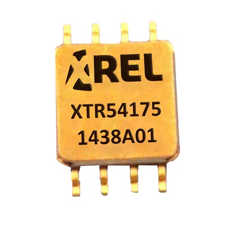

Вторым новым семейством представленных продуктов является устройство XTR54170 для реализации D-триггеров запускаемых фронтом. В данном семействе представлены два устройства эквивалентных стандартным решениям. Первое устройство XTR54175 – это четыре D-триггера с функцией сброса. Второе устройство XTR541G74 – это один D-триггер с функциями установки и сброса.
