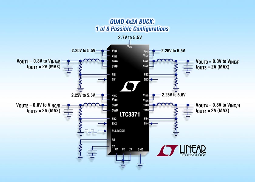

Linear Technology анонсировала высокоинтегрированное универсальное решение для многоканальных систем управления низковольтным питанием. Микросхема LTC3371 содержит четыре синхронных понижающих преобразователя, каждый из которых имеет независимый вход, который можно подключать и источнику напряжения 2.25 … 5.5 В. Каждый канал может включать в себя до четырех одноамперных силовых каскадов. Восемь уникальных конфигураций с разными уровнями выходных токов обеспечивают высокую гибкость и простоту повторного использования во множестве приложений. Устройство будет идеальным решением для создания широкого спектра многоканальных промышленных, автомобильных, коммуникационных и распределенных систем питания.
Linear Technology - LTC3371
Понижающие силовые каскады LTC3371 могут соединяться параллельно простым объединением соответствующих выводов VIN и SW и программированием требуемой конфигурации с помощью выводов C1-C3. До четырех смежных каскадов могут объединяться в один канал, что позволяет получать восемь уникальных конфигураций выходов: от четырех 2-амперных до двух 4-амперных. В каждом понижающем преобразователе может использоваться единственная индуктивность, а любой неиспользуемый каскад можно добавить к одному из мощных каналов для повышения общего КПД.
Высокоточные пороговые уровни сигналов на входах разрешения, независимые выходы сброса по включению питания, сторожевой таймер и датчик температуры кристалла обеспечивают гибкость и надежность системного мониторинга и управления последовательностью событий. Все импульсные преобразователи имеют внутренние цепи частотной коррекции и не требуют никаких внешних компонентов, кроме резисторов обратной связи для установки выходного напряжения. Общая для всех преобразователей частота синхронизации, по умолчанию задаваемая внутренним генераторам 2 МГц, может программироваться внешним резистором или устанавливаться внешним генератором. Характеристики преобразователей при облегченных нагрузках можно оптимизировать, программно настроив их на работу либо в пульсирующем режиме для повышения КПД, либо в режиме принудительной ШИМ для снижения шумов. Чтобы добиться еще большего подавления шумов и входных пульсаций, фазы синхронизации преобразователей можно изменять с шагом 90°. Преобразователи имеют цепи ограничения прямого и обратного токов, схемы мягкого запуска и защиту от короткого замыкания.
LTC3371 поставляются непосредственно со склада компании в 38-выводных корпусах TSSOP или QFN размером 5 × 7 мм. Приборы групп E и I рассчитаны на работу в диапазоне температур перехода от –40 °C до 125 °C, а характеристики группы H нормируются для диапазона температур от –40 °C до 150 °C. В партиях из 1000 изделий одна микросхема группы E продается за $4.15.
