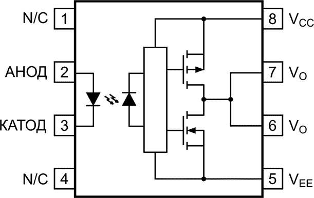

Компания IXYS Integrated Circuits Division (ICD) анонсировала доступность оптоизолированных 2.5-амперных драйверов затворов IX3180. В приборах IX3180 объединился опыт IXYS, накопленный при создании линейки OptoMOS и популярной серии 600-вольтовых сильноточных драйверов затворов. Входной светодиод прибора оптически связан с интегральной схемой, содержащей фотодиод и быстродействующий мощный двухтактный выходной каскад.
IXYS - IX3180
IX3180 могут отдавать пиковый выходной ток до 2.5 А при напряжении источника питания от 10 В до 20 В и температуре перехода от –40 °C до +100 °C. IX3180 имеют малое время отклика (типовая задержка распространения равна 100 нс), а типовое время нарастания выходного импульса составляет 20 нс. Дополнительная защита обеспечивается наличием гистерезисной блокировки при пониженном напряжении.
