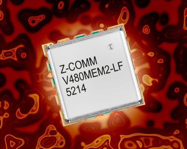

Z-Communications анонсировала новый модуль ГУН (генератор, управляемый напряжением), отвечающий предписаниям директивы RoHS. Частота модуля V480MEM2-LF перестраивается в диапазоне 445 … 480 МГц при изменении управляющего напряжения от 0.5 до 2.5 В. ГУН отличается чистым сигналом со спектральной плотностью шумов –113 дБн/Гц при расстройке 10 кГц и типовой чувствительностью настройки 25 МГц/В.
Z-Communications - V480MEM2-LF
Выходная мощность V480MEM2-LF на нагрузке 50 Ом составляет 0 дБм при напряжении питания 3.3 В и типовом токе потребления 12 мА. Типовой уровень подавления второй гармоники этого маломощного ГУН, рассчитанного на работу в промышленном диапазоне температур –40 … 85 °C, равен –12 дБн. Малошумящий модуль V480MEM2-LF выпускается в стандартном для Z-Communications низкопрофильном корпусе размером 12.7 × 12.7 × 3.3 мм. Устройства, поставляемые упакованными в ленту на бобине, пригодны к пайке оплавлением и полностью подходят для автоматизированного поверхностного монтажа.
V480MEM2-LF может с успехом использоваться в УКВ-радиоприемниках, портативных спутниковых модемах и других приложениях, требующих низкого уровня фазовых шумов.
