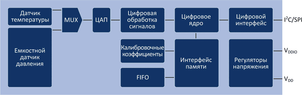

Функциональная схема датчика давления DPS310
Функциональная схема датчика давления.
