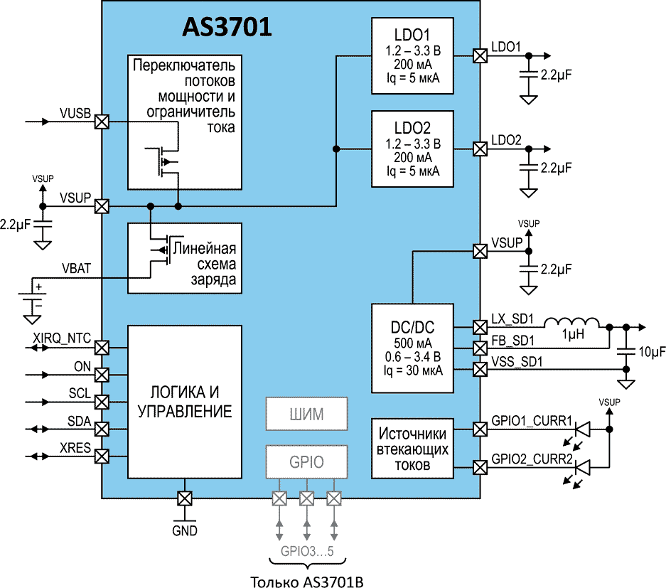

Блок-схема AS3701
Блок-схема AS3701.
AS3701 содержит два LDO стабилизатора с выходным током 200 мА, понижающий DC/DC преобразователь с током 500 мА и два источника втекающих токов до 40 мА. Синхронному понижающему преобразователю, работающему на частоте до 4 МГц, требуются лишь небольшая индуктивность и выходной конденсатор емкостью 10 мкФ.
Интегрированное в микросхему зарядное устройство для Li-Ion аккумуляторов может работать в режимах капельного подзаряда, стабилизации тока и стабилизации напряжения при максимальном токе заряда 500 мА. Управление переключением потоков мощности позволяет устройству уверенно запускаться при разряженной батарее и оптимизирует распределение мощности между схемой заряда аккумуляторов и системным источником питания, когда устройство включено в сеть.
Для многих конструкций будет полезен интерфейс I2C, предназначенный для конфигурирования AS3701 внешним процессором или микроконтроллером. Но устройство имеет еще и входы/выходы общего назначения (GPIO), которые могут использоваться в качестве входов управления пробуждением и отключением, входов и выходов ШИМ, выходов прерываний, а также выполнять управляющие функции при работе в автономном режиме.
Однократно программируемая память параметров, задающих порядок включения каналов, позволяет разработчикам гибко адаптировать режимы запуска к различным приложениям и процессорам. Это дает производителям возможность, используя одни и те же решения в различных конечных продуктах, упростить процессы конструирования и консолидации складских запасов.
Интегрированные в микросхему монитор температуры батареи, схема сброса по включению питания и цепи защиты от перегрузки по току гарантируют надежную и безопасную работу устройства.

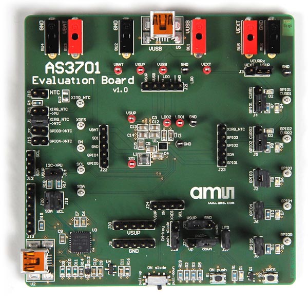

Оценочная плата для AS3701
Оценочная плата для AS3701.
ams предлагает также оценочную плату для AS3701, которую можно приобрести онлайн на сайте компании.
