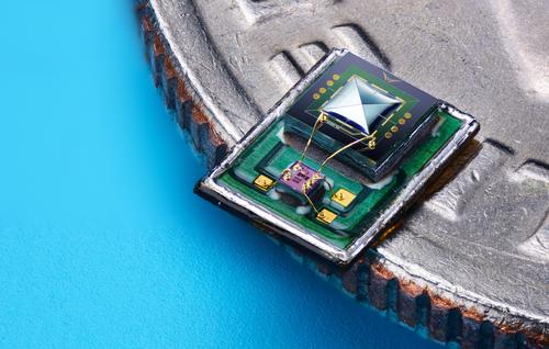

Добиться столь впечатляющих характеристик позволило использование пьезоэлектрических вюрцитовых кристаллов нитрида алюминия с их уникальной пирамидальной формой диафрагмы, состоящей из четырех треугольников (см. фотографию), проходя сквозь зазоры между которыми, звук заставляет треугольники вибрировать и вырабатывать пьзеоэлектрический ток. По утверждению специалистов Vesper, чувствительность их пьезоэлектрического материала позволяет вдвое увеличить расстояние, на котором микрофон может «услышать» звук, что существенно сокращает шумы, улучшая разборчивость речи при разговорах по телефону и снижает вероятность возникновения ошибок при распознавании голосовых команд. А в системах, использующих несколько микрофонов, эти устройства с высоким отношением сигнал/шум позволяют легче формировать лучи для их ориентации в направлении говорящего человека (в маркетинге это называют «аудио зумом»), что, в свою очередь, повышает точности восприятия голосовых команд.

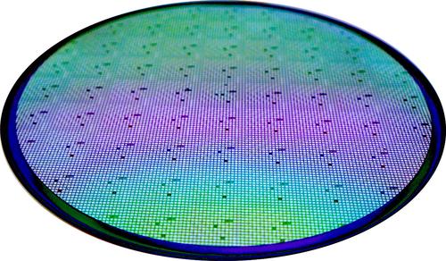

Кроули повторил, что Vesper, сохраняя приверженность своему бизнес плану, будет поставлять МЭМС пластины, содержащие микрофоны с размерами 0.5 × 0.5 × 0.25 мм, ведущим OEM производителям, которые будут добавлять к микрофонам специализированные аналоговые микросхемы с несимметричным входом, упаковывать их в корпуса размером 3.35 × 2.5 × 1 мм и использовать готовые изделия для прямой замены емкостных МЭМС микрофонов.Продажа только неразрезанных пластин – это стратегия, используемая компанией Infineon в отношении

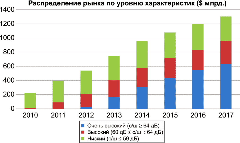

своих МЭМС микрофонов и позволившая ей захватить существенную долю мирового рынка, включая таких производителей МЭМС микрофонов, как AAC, Goertek, BSE, Hosiden и Gettop, все из которых сегодня используют кристаллы Infineon. Дополнительно увеличить объем продаж Vesper планирует за счет выхода на рынок микрофонов для смартфонов, носимой электроники и Интернета вещей, который по прогнозу IHS к 2017 году вырастет до 5.4 млрд. устройств, что в денежном выражении составит $1.3 млрд. (см. диаграмму).

Рынок микрофонов высокой четкости (синий) – самый быстрорастущий сегмент рынка МЭМС систем. на который, согласно прогнозам, к 2017 году будет приходиться почти половина продаж от совокупного объема в $1.3 млрд. (Источник: IHS).

Пьезоэлектрический микрофон компании Vesper с нижним расположением акустического порта, показанный без крышки, на краю десятицентовой монеты. (Источник: Vesper).

Vesper планирует продавать свои микрофоны на пластинах, которые OEM производители будут разрезать на кристаллы и корпусировать. (Источник: Vesper).
