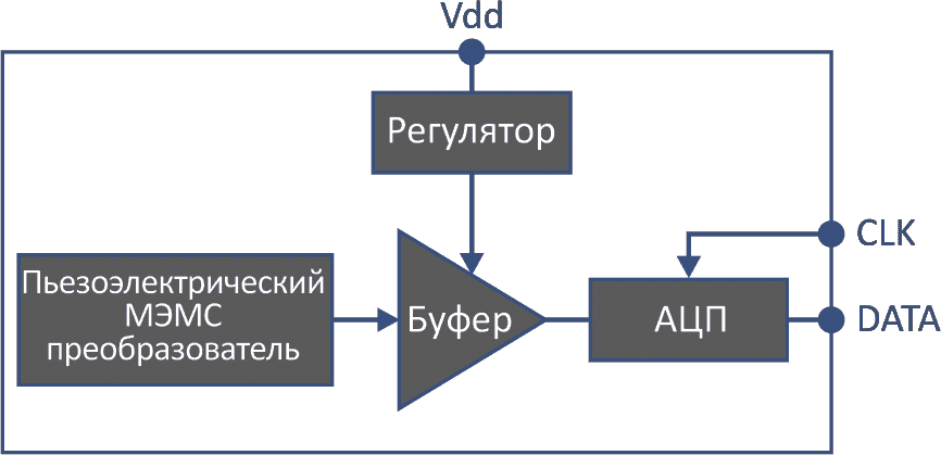

Блок схема МЭМС-микрофона VM3000
Блок схема МЭМС-микрофона VM3000.
Поскольку пьезоэлектрическим МЭМС-микрофонам не требуется напряжение питания, они имеют сверхмалое время запуска. Благодаря такой реакции, позволяющей системам просыпаться достаточно быстро, чтобы полностью захватывать ключевые слова, сочетающейся с использованием технологии ZeroPower Listening, новый прибор продемонстрировал почти двукратное повышение точности распознавания ключевых слов. При быстром запуске также нет необходимости держать микрофоны в режиме ожидания, что дополнительно экономит энергию.
Типовое значение отношения сигнал/шум микрофона VM3000 достигает 63 дБ при частоте сигнала 1 кГц, а точка акустической перегрузки по звуковому давлению находится на уровне 122 дБ.
