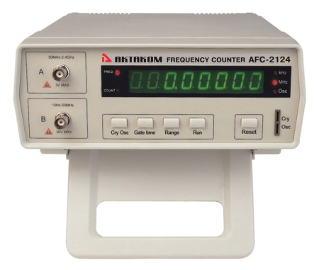

Частотомер Актаком AFC-2124 предназначен для измерения:
  • частоты входного сигнала в широком диапазоне частот от 10 Гц до 2.4 ГГц;
  • количества импульсов (до 99 999 999) в диапазоне частот от 10 Гц до 4 МГц;
  • частоты кварцевых осцилляторов в диапазоне от 3.5 МГц до 16 МГц.
Для измерения данных параметров на передней панели прибора предусмотрено 3 входа:
  • CHA - высокочастотный вход для измерения частоты от 50 МГц до 2.4 ГГц;
  • CHB - вход для низкочастотных измерений от 10 Гц до 50 МГц;
  • вход для измерения частоты кварцевых осцилляторов.
В режиме измерения частоты сигнала прибор имеет 5 диапазонов измерения, а также пользователь может выбрать один из четырех интервалов времени счета: 0.1 с / 1 с / 5 с / 10 с. При этом наилучшее разрешение при измерении на ВЧ входе составляет 100 Гц, а на входе CHB - 0.1 Гц.
Входной интерфейс по входу CHA - 50 Ом, а по входу CHB - 1 МОм. Стабильность частоты опорного генератора составляет ±20 ppm/месяц, а температурный коэффициент (10 ºС - 40 ºС) ±10 ppm.
Управление новым частотомером Актаком AFC-2124, в т.ч. выбор диапазонов измерения, времени счета, режимов измерения - кнопочное; оно очень просто и понятно.
Для отображения результатов измерения используется восьмиразрядный светодиодный дисплей. Прибор имеет небольшой вес (около 1.5 кг) и компактные размеры - 270 х 215 х 100 мм.
