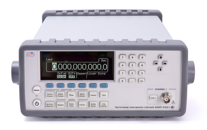

Компания АКИП представляет бюджетный одноканальный частотомер АКИП-5102/1.  Ранее анонсированная модель АКИП-5102, с широким набором измерительных возможностей и разнообразных опций (по диапазону частот и стабильности ОГ) расширила перечень измерительных приложений начального уровня.
АКИП-5102
Модель АКИП-5102 в стандартной комплектации имеет 3 входа. Из которых кан 1 / кан 2 предназначены для измерений частоты, отношения частот, периода, длительности импульсов, временного интервала от 0.5 нс до 100.000 с и фазы между сигналами в диапазоне частот 0.001 Гц … 400 МГц. Высокочастотный вход (кан 3, разъем SMA типа) обеспечивает измерения сигналов в диапазоне 375 МГц…6 ГГц. Предусмотрена опция увеличения частотного диапазона кан 3 для измерения сигналов в диапазоне 250 МГц … 20 ГГц (опция №02). Частотомер имеет режимы измерения: счет импульсов за заданный промежуток времени или непрерывный подсчет количества импульсов, измерение уровня входного сигнала (Впик) и времени нарастания или среза.
Младшая модель АКИП-5102/1 при небольших габаритах и массе всего 2.9 кг в базовой комплектации имеет один измерительный канал до 400 МГц (кан 1), предназначенный для измерения частоты и периода, с аппаратной поддержкой всех доступных опций стабильности частоты опорного генератора (ОГ). Основные функциональные отличия в моделях указаны в таблице 1.
Вывод информации осуществляется на матричный дисплей в 12-разрядным формате, что обеспечивает при времени счета 1 секунда полноразрядную индикацию частоты и временное разрешение от 40 пс. Стандартный внутренний кварцевый генератор имеет стабильность 1×10-6 (d0). Частотомеры имеют функции математической статистики для обработки результатов измерений в поддерживаемых режимах, оснащены производительными ресурсами программирования и ДУ.
Для повышения точности измерений в обеих моделях доступно использование внешнего источника опорной частоты (разъем подключения «Вх. 10 МГц» находится на задней панели). Повышение прецизионности счета, также может быть реализовано установкой в каждый из частотомеров опции внутреннего источника опорной частоты (ОГ) в виде:
  • термостатированного опорного генератора 10 МГц («опция 100») ±2×10-7 за 1 год.
  • термостатированного опорного генератора 10 МГц («опция 101») ±5×10-8 за 1 год.
  • рубидиевого (Rb) опорного генератора («опция FE-5680A») ±5×10-10 за 1 год.
Функциональные возможности частотомеров серии АКИП-5102 позволяют осуществлять допусковый контроль измеряемых величин (с выбором алгоритма реагирования на отклонение за заданные пределы), сохранять во внутреннюю память до 4 профилей настроек панели управления. Частотомеры оснащены интерфейсом USBTMC и LAN (опция GPIB), что позволяет легко интегрировать их в автоматизированные измерительные системы и комплексы. По интерфейсу LAN частотомеры полностью поддерживают протокол LXI, а также обеспечивают совместимость со стандартами USBTMC (интерфейс Hi-Speed USB 2.0). Эмулирование языка программирования частотомеров Agilent Technologies 53131А, 53132А и 53181А (команды SCPI). В состав комплекта входит программное обеспечение, полностью поддерживающее дистанционное управление частотомером, и позволяющее сохранять данные и результаты измерений в форматах «.txt» и «.csv».
Обновленная линейка частотомеров (с возможностью увеличения диапазона до 20 ГГц для АКИП-5102) гармонично дополняют линейку АКИП™ Ч3-85/4, Ч3-85/5, Ч3-85/6, а также частотомеров серий CNT-90 / CNT-91 от компании PENDULUM. Во многих НЧ и ВЧ приложениях, где требуется широкий частотный диапазон (макс. 20 ГГц), гибкость в выборе числа каналов (1, 1+1, 1+1+1), временное разрешение (до 40 пс) или ультравысокая стабильность при измерении частоты (до ±5×10-10) - новинки являются оптимальным решением. Серия позиционируется для тестирования и измерений в таких сферах как телекоммуникация и связь, метрологическое обеспечение производства, сервисное обслуживание, текущая эксплуатация РЭА.
