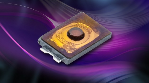

Кнопки для поверхностного монтажа серии KXT имеют сверхмалую высоту 0.58 мм
Компания C&K Components разработала ультранизкопрофильные тактовые кнопки поверхностного монтажа, предназначенные для приложений, особо критичных к размерам компонентов, включая носимую электронику, слуховые аппараты, наушники-вкладыши, мобильные телефоны и другие портативные устройства. Кнопки новой серии KXT, имеющие размеры всего 3.0 × 2.0 × 0.58 мм, разделены на группы по усилию срабатывания и рассчитаны на 300,000 циклов переключения.
C&K Components - Кнопки серии KXT
Однополюсные кнопки серии KXT на одно направление без фиксации с нормально разомкнутыми контактами имеют ход толкателя 0.13±0.05 мм. Доступны устройства с усилием срабатывания 100±30 гс, 180±50 гс и 240±70 гс. Кнопки могут коммутировать токи до 50 мА при напряжении постоянного тока до 12 В в диапазоне рабочих температур от –30 °C до +85 °C.
