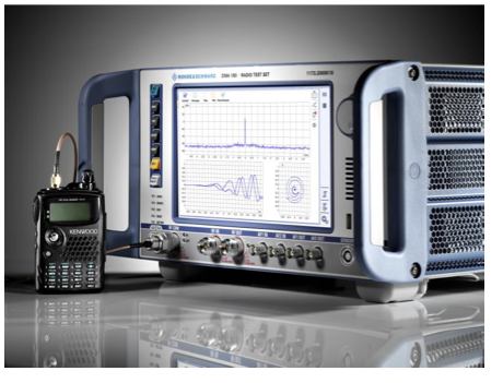

Радиокоммуникационный тестер CMA180 компании Rohde & Schwarz теперь стал ещё мобильнее. Совместно с недавно представленной опцией батареи CMA180 может работать не только от источника постоянного тока напряжениям 10-30 вольт или источника переменного тока напряжением 110-240 вольт, но также от встроенных батарей. Это позволяет пользователю прибора работать непосредственно там, где требуется провести измерения – на борту воздушного судна, в автомобиле или удалённом объекте. Благодаря возможности горячей замены батарей время автономной работы может быть значительно увеличено (при наличии запасного комплекта батарей). Для использования возможности работы от двух батарей и горячей замены прибору CMA180 требуется источник питания CMA-S054M и сдвоенный батарейный отсек контроллером CMA-B060A. При наличии дополнительного внешнего источника питания переменного тока CMA-Z053A прибор CMA180 может работать даже от сети переменного тока, даже если изначально радиотестер заказан на работу от сети постоянного тока. Внешнее зарядное устройство CMA-Z062 A может заряжать до 4 сменных батарей. Существующий адаптер переменного тока может быть доукомплектован адаптером постоянного тока CMA-054M и батарейным отсеком в сервис-центре.
Rohde & Schwarz CMA180
Примечание: Отображение статуса заряда батарей на экране прибора CMA180 доступно начиная с версии прошивки 1.5.10. В состав опции CMA-Z061 входит две сменные батареи. Типовое время работы от 2 новых полностью заряженных батарей составляет 1.5-2 часа.
Хорошим дополнением к радиотестеру CMA-180 может стать только что представленный блок согласования импедансов CMA-Z600A. Он позволяет подключать к CMA-180 профессиональное аудио оборудование с сопротивлением 50, 150, 300 и 600 Ом для согласования с вашим микрофоном или акустической системой. Блок согласования позволяет выбрать симметричный или несимметричный режим работы входа и выхода. К CMA-180 блок подключается через низкочастотные разъёмы AFin и AFout, с другой стороны CMA-Z600A имеет разъёмы XLR для подключения профессиональной аудиоаппаратуры.
Интенсивное использование радиотестера CMA180 в полевых условиях требует улучшенной защиты экрана и разъёмов. Теперь для этих целей стали доступны опции CMA-Z030A – защитная крышка на переднюю панель и CMA-Z059A – набор из 32 защитных колпачков на разъёмы N, BNC, SUB-D радиотестера.
