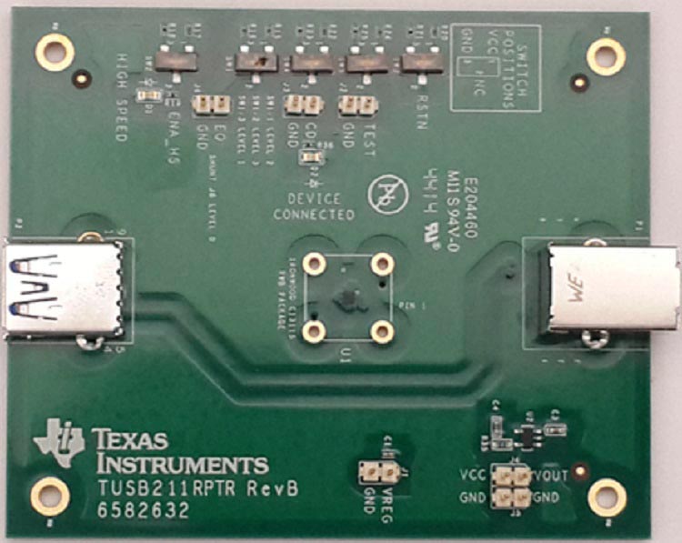

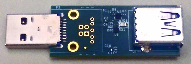

Для упрощения создания систем с интерфейсом USB 2.0 разработчики могут за $199 заказать непосредственно у TI или ее у авторизованных дистрибьюторов оценочный модуль TUSB211RPTREVM, содержащий одноканальный LDO стабилизатор напряжения LP5907. Инженеры могут начать разработку с базового проекта переходного устройства USB 2.0, USB 3.0 TIDA-00625, выполненного в форме электронного ключа.
Оценочный модуль TUSB211RPTREVM
Оценочный модуль TUSB211RPTREVM.

Базовый проект TIDA-00625 USB 2.0, USB 3.0
Базовый проект TIDA-00625 USB 2.0, USB 3.0.
