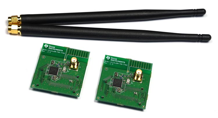

Демонстрационная плата CC1310EMK
Демонстрационная плата CC1310EMK.

На складах TI и авторизованных дистрибьюторов компании уже имеются отладочные комплекты для беспроводных микроконтроллеров CC1310:
  • За $299 можно приобрести универсальную аппаратно-программную платформу разработки CC1310DK;
  • Оценочный комплект CC1310EMK, содержащий два радиомодуля, две антенны и руководство пользователя, можно купить за $99.
