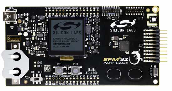

Опытные образцы МК EFM32JG Jade Gecko и EFM32PG Pearl Gecko уже доступны в корпусах QFN32 размером 5 мм × 5 мм и QFN48 размером 7 мм × 7 мм. Начало массового производства запланировано на второй квартал 2016 г. Для партий объемом 10,000 приборов начальные цены на Jade Gecko и Pearl Gecko установлены равными $1.24 и $1.65 за штуку, соответственно. За $29.99 можно приобрести стартовый набор SLSTK3401A для EFM32PG Pearl Gecko, который позволит разработчикам быстро оценить возможности микроконтроллеров и приступить к созданию приложений на основе Gecko.
Стартовый набор SLSTK3401A для EFM32PG Pearl Gecko
Стартовый набор SLSTK3401A для EFM32PG Pearl Gecko.
