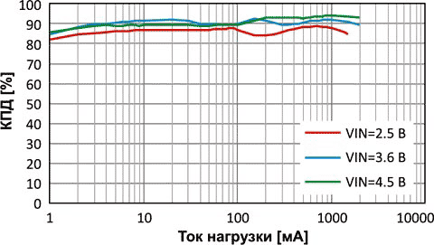

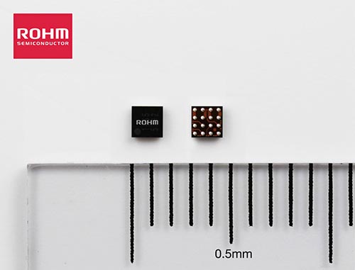

Отвечая на эти запросы, ROHM разработала микросхему BD1865GWL, нижний порог рабочих напряжений которой снижен до 2.5 В, и позволит не заряжать аккумулятор намного дольше, чем устройства с традиционным порогом 2.7 В. Кроме того, в микросхемах реализованы два рабочих режима – режим ЧИМ/ШИМ и разработанный ROHM оригинальный режим смешанной ШИМ. Первый обеспечивает КПД до 90% при любых величинах нагрузки, в то время как второй предотвращает возникновение нежелательных коммутационных шумов, способных проникать в цепи обработки звуковых сигналов. И, наконец, BD1865GWL способна отдавать в нагрузку 2 А, имея размеры всего 1.6 мм × 1.6 мм, внося, таким образом, весомый вклад в миниатюризацию конечного продукта.

  • Режим ЧИМ/ШИМ
    В этом режиме микросхема, в зависимости от величины выходного тока, автоматически переключается между ЧИМ и ШИМ, обеспечивая высокий КПД во всем диапазоне нагрузок.

Большая мощность в миниатюрном корпусе
В типичном случае для получения выходного тока 2 А потребовалось бы не меньше двух приборов такого же размера или одна большая микросхема. Однако увеличение размеров микросхемы или площади печатной платы крайне нежелательно, особенно в портативной аппаратуре. BD1865GWL способна обеспечить нагрузку током 2 А при напряжении 5 В, несмотря на сверхмалые размеры корпуса 1.6 мм × 1.6 мм.

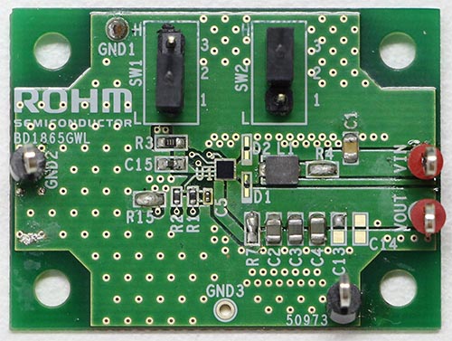

Оценочная плата BD1865GWL
Оценочная плата BD1865GWL.
Разработчикам также доступна оценочная плата, позволяющая немедленно приступить к разработке собственного устройства.
