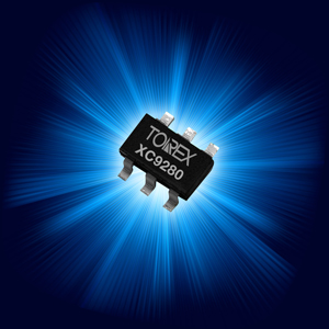

Torex Semiconductor начала производство нового синхронного понижающего DC/DC преобразователя XC9280.
Рассчитанная на входные напряжения до 18 В и токи нагрузки до 3 А микросхема XC9280 работает на постоянной частоте переключения 1.2 МГц, позволяющей использовать дроссели небольшой индуктивности (2.2 мкГн). Прибор выпускается в компактном корпусе TSOT-26 с размерами 2.8 мм × 2.9 мм × 1.1 мм.
Torex - XC9280
Устройство, работающие при входных напряжениях от 4.5 В до 18 В, способно поддерживать на выходе напряжения от 1.8 В до 7.0 В. В зависимости от величины нагрузки, система управления XC9280, потребляющая ток 80 мкА, автоматически переключает режимы работы между ЧИМ и ШИМ. Несмотря на компактные размеры, в преобразователь удалось интегрировать транзисторы верхнего и нижнего плеча с сопротивлениями каналов всего 0.166 Ом и 0.13 Ом, соответственно. Кроме того, в микросхеме предусмотрена возможность внешней установки скорости нарастания выходного напряжения, позволяющая предотвращать броски емкостных токов и управлять задержкой появления выходного напряжения.

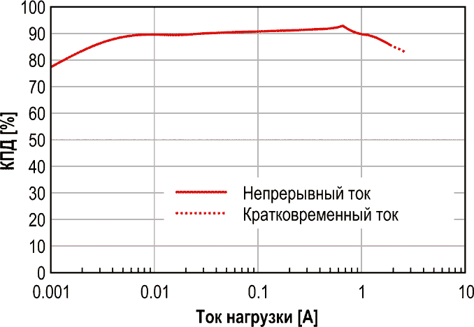

Зависимость КПД от тока нагрузки при входном напряжении 12 В и выходном напряжении 5 В
и выходном напряжении 5 В.
